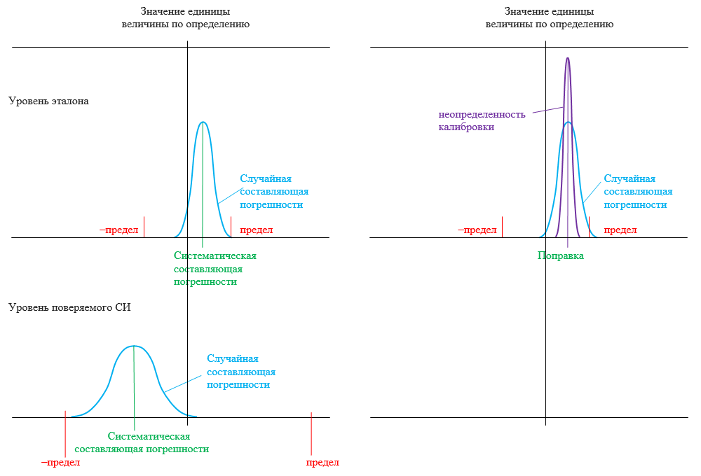

Специалисты Данилов А.А. 1998 Опубликовано 25 Августа 2017 Специалисты Жалоба Опубликовано 25 Августа 2017 Картинка 2 Слева в концепции погрешности, справа в концепции неопределенности На картинке справа в результате калибровки получена поправка, несколько смещенная вправо относительно систематической составляющей погрешности. В итоге прибавив к поправке случайную составляющую эталона, окажется, что он непригоден к применению. Цитата

Специалисты Дмитрий Борисович 1017 Опубликовано 25 Августа 2017 Специалисты Жалоба Опубликовано 25 Августа 2017 Только что, Данилов А.А. сказал: Слева в концепции погрешности, справа в концепции неопределенности Т.е. поправка у Вас получилась несколько больше чем систематическая погрешность? Цитата

Специалисты Данилов А.А. 1998 Опубликовано 25 Августа 2017 Специалисты Жалоба Опубликовано 25 Августа 2017 13 минут назад, Дмитрий Борисович сказал: Т.е. поправка у Вас получилась несколько больше чем систематическая погрешность? Разве такого не может быть? Легко! Пусть должно было бы получиться 100,1. Проводим первую серию наблюдений: 100,1 100,2 100,0 100,1 100,2 среднее 100,12 СКО 0,084 Проводим вторую серию наблюдений: 100,1 100,2 100,0 100,1 100,0 среднее 100,08 СКО 0,084 Проводим третью серию наблюдений: 100,1 100,2 100,2 100,1 100,2 среднее 100,16 СКО 0,055 Цитата

Специалисты Дмитрий Борисович 1017 Опубликовано 25 Августа 2017 Специалисты Жалоба Опубликовано 25 Августа 2017 Только что, Данилов А.А. сказал: Разве такого не может быть? Так, а чему равна систематическая составляющая??? По концепции погрешности Вы сейчас ее назвать не сможете .... только назовете допустимый предел ... и "вспомнив" что 100,2 тоже попадает в этот допуск признаете его годным... Цитата
