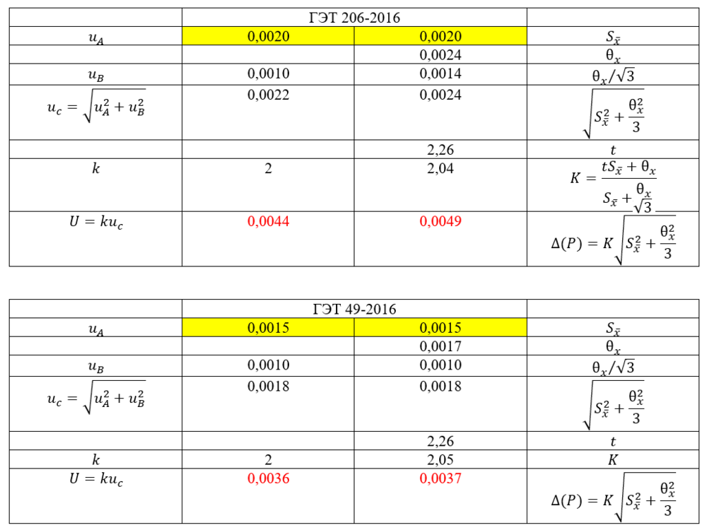

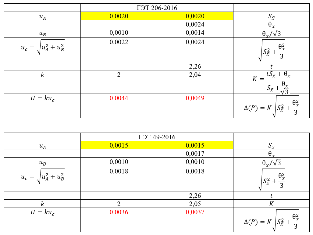

Metrology1979 27 Опубликовано 29 Августа 2017 Жалоба Опубликовано 29 Августа 2017 Геометр: "Э, нет. Вы считаете неопределенность по типу А, исходя из отклонения от опорного значения. Но это отклонение уже заложено в поправку в виде систематической погрешности. Поэтому случайную составляющую считать надо от среднего арифметического значения. И тогда данный член будет стремиться к нулю. А все остальное - это мизер, который в сумме нам дает те самые 0,005 мм. Ну так что же с ними делать?" Стандартная неопределенность вклада, определяемого ценой деления нониуса, не оценивается по типу А. Если Вы оцените расширенную неопределенность, используя пример S10 из ЕА - 4/02 (калибровка штангенциркуля) и получите реальное значение, возможно оно Вас удивит и тогда появится понимание "что с ними делать". Цитата

Специалисты Данилов А.А. 1998 Опубликовано 29 Августа 2017 Специалисты Жалоба Опубликовано 29 Августа 2017 14 часов назад, pivak сказал: Александр Александрович, до этого пользовался только еврометовскими документами, разъясняющими GUM вообще и применение для калибровки конкретных приборов. Сейчас начал читать исходник от BIPM- реально более чем сто страничный фундаментальный документ. И достаточно ожидаемо (для широко используемой в технике совместимости), но неожиданно, исходя из дискусси на форуме, нашел там очень много об отношениях между погрешностью и неопределенностью - и то, что это разные взгляды на одно и тоже, и то, что взгляды не противоречивы, и то, что пересчет возможен. Дадите комментарий? 13 часов назад, Данилов А.А. сказал: Дам. Обязательно. Занимаюсь именно этим. Но нужно время. То, что математически пересчет возможен, точнее, оценка сверху при определенных допущениях, ни на йоту не сомневаюсь в этом. Именно из-за этого на форуме и возник сыр-бор. Для затравки - с точки зрения математики - начну с государственного первичного эталона. На этом уровне различие философий пока не учитываю, т.к. все действия по присвоению единицы величины первичному эталону и в той, и в другой концепциях аналогичны, систематические эффекты исключаются аналогично и т.д. По определению единица величины имеет значение Xsi, а государственному первичному эталону РФ присвоено значение Xэт В соответствии с ГОСТ 8.381-2009 для государственного первичного эталона установлены стандартная неопределенность по типу А в условиях сходимости с указанием числа измерений n, стандартная неопределенность по типу В. При этом расширенная неопределенность калибровки эталона определяется произведением коэффициента охвата на корень квадратный из суммы квадратов стандартных неопределенностей по типу А и по типу В. В соответствии с тем же ГОСТ 8.381-2009 установлены СКО среднего арифметического результатов измерений в условиях сходимости с указанием числа измерений n (аналог uA), а также границы неисключенной систематической погрешности (СКО которой - аналог uB). При этом доверительные границы суммарной погрешности государственного первичного эталона определяются аналогичной формулой. Итак, забыв про философский смысл, количественно расширенная неопределенность и доверительные границы суммарной погрешности государственного первичного эталона приблизительно равны. Цитата
Специалисты Дмитрий Борисович 1017 Опубликовано 29 Августа 2017 Специалисты Жалоба Опубликовано 29 Августа 2017 30 минут назад, Данилов А.А. сказал: приблизительно равны. Я очень рад! Я так и буду объяснять своим Заказчикам.... Цитата

Специалисты Данилов А.А. 1998 Опубликовано 30 Августа 2017 Специалисты Жалоба Опубликовано 30 Августа 2017 (изменено) 14 часов назад, Данилов А.А. сказал: Итак, забыв про философский смысл, количественно расширенная неопределенность и доверительные границы суммарной погрешности государственного первичного эталона приблизительно равны. Почему приблизительно? Потому что формулы для суммирования различны, да и округление делает свое дело. Как пример - перешел на http://fif.vniiftri.ru и для двух случайно выбранных ГЭТ 2016 года составил таблицу расчета. Было очевидно, что оценка неопределенности по типу А тождественно равна СКО среднего арифметического (ввиду того, что формулы одинаковы) Значение t брал наугад для числа измерений, равному 10 (на сайте нет сведений) и вероятности, равной 0,95. Насколько понимаю, коэффициент k=2 также взят наугад... Желающие могут проделать подобную работу Изменено 30 Августа 2017 пользователем Данилов А.А. Исправлена формула для К в строке 7 графы 4 - вместо 3 в знаменателе поставлен корень из трех Цитата
