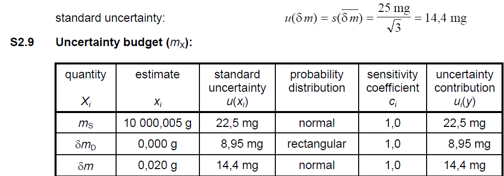

3 часа назад, Rais сказал:
Почему она проще? Потому, что проработана.
И имеет упрощения. Закон распределения вероятности один. Правильно это или нет- другой вопрос. Зачем только в примерах ЕА 10  (стр.48) и ЕА -4-02 (стр. 28) упоминают закон распределения составляющих, я не понимаю?
1 час назад, libra сказал:
Дочитал
По всей видимости Галопом по Европам.
PЗнаком ГОСТ 54500.3? Если нет, то крайне рекомендую. Там есть про законы распределения, и там он далеко не один. Так же есть фразы типа:
Если составляющая неопределенности, полученная таким образом [через равномерный закон], дает значительный вклад в неопределенность результата измерения, то целесообразно рассмотреть возможность получения дополнительной информации для уточнения вида распределения.
Тогда делить не на корень из трех, однозначно. Перечитайте еще раз пункты 4.3.3 и 4.3.4 и приложение G. Если уж просчитали, лучше меня, то поправьте. Тогда и  ошибка в руководстве EA 4-02 Не корень из трех делить, а на 1,96
И в догонку :
Пределы погрешности с вероятностью 99,73% , насколько помню, не считались. Считались или 95%, или 99% для высокоточных СИ. Отсюда и коэф. 1,96.
О  вычислениях стандартных неопределенностей δMd и Ms вообще помолчу.
