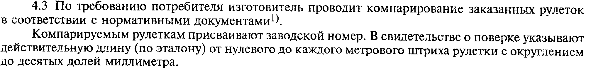

Логинов Владимир 820 Опубликовано 29 Октября 2020 Жалоба Поделиться Опубликовано 29 Октября 2020 Подбросим дровишек Цитата Ссылка на комментарий Поделиться на других сайтах Прочее
Геометр 914 Опубликовано 29 Октября 2020 Жалоба Поделиться Опубликовано 29 Октября 2020 Только что, Логинов Владимир сказал: Подбросим дровишек Просто для рулеток калибровка не нужна - только и исключительно поверка. Присваивать значение для каждого деления - не вариант. А работать надо. А как работать такой рулеткой? Ответ: никак! Значит должен быть критерий отбраковки. Значит контроль соответствия. Значит поверка. Поверка всех моделей и типов. Другого не дано. И да. Поверка по унифицированной методике, а не по сотне разных методик, как это заведено сегодня, благодаря несусветной глупости некоторых индивидов! Цитата Ссылка на комментарий Поделиться на других сайтах Прочее

владимир 332 1 170 Опубликовано 29 Октября 2020 Жалоба Поделиться Опубликовано 29 Октября 2020 (изменено) 4 часа назад, Геометр сказал: Просто для рулеток калибровка не нужна - только и исключительно поверка. Присваивать значение для каждого деления - не вариант. А работать надо. А для каждого и не надо, достаточно для метровых делений ГОСТ 7502 https://internet-law.ru/gosts/gost/3756/ Цитата МИ 1780 https://files.stroyinf.ru/Data2/1/4293849/4293849077.htm 4.7. Определение отклонения общей длины и длины отдельных интервалов шкалы образцовых измерительных лент и рулеток 4.7.1. Обязательно проводят измерение общей длины шкалы поверяемых рулеток всех типов и метровых интервалов измерительных лент. Длину отдельных миллиметровых, сантиметровых, дециметровых интервалов измерительных лент и рулеток измеряют выборочно для трех-пяти интервалов каждого вида равномерно по длине ленты.Большее число измерений соответствует рулеткам длиной более 10 м. У рулеток выборочно измеряют три-пять метровых интервала. ..... 4.7.3. Отклонения общей длины и метровых интервалов образцовых измерительных лент 3-го разряда определяют на стенном компараторе сличением с образцовой измерительной лентой 2-го разряда. Разности общей длины поверяемой и образцовой лент и длин их отдельных интервалов измеряют при помощи лупы. ..... Изменено 29 Октября 2020 пользователем владимир 332 Цитата Ссылка на комментарий Поделиться на других сайтах Прочее
