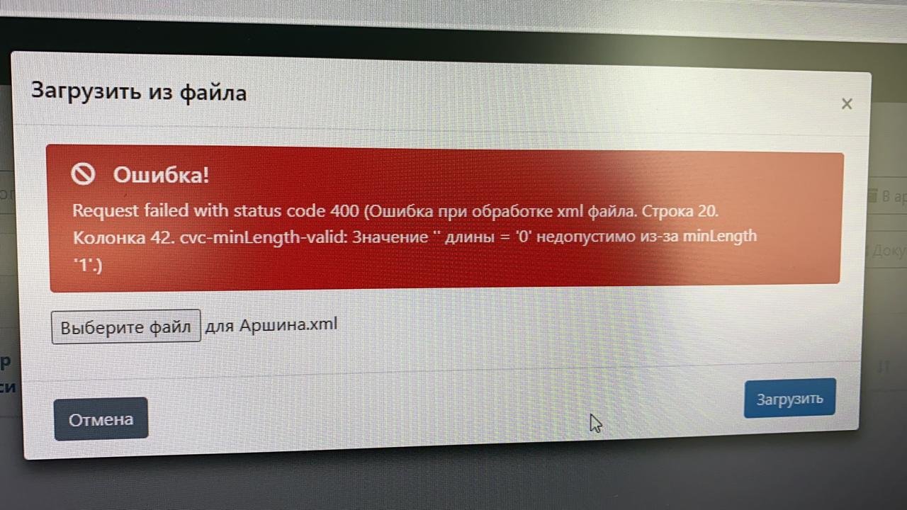

Добрый день!
Коллеги, подскажите пожалуйста в чем проблема при отправке данных в Аршин?
для Аршина.xml 62 \u043a\u0411 · 0 скачиваний
Причина непригодности не указана gost:reasons></gost:reasons> в 20 строке

2 минуты назад, Логинов Владимир сказал:
У вас к каждой записи есть
<gost:inapplicable>
            <gost:reasons></gost:reasons>
 </gost:inapplicable>
Хотя как я понял у вас не все в брак. вместо
<gost:inapplicable>
должно быть
<applicable>
            <signPass>true</signPass>
            <signMi>false</signMi>
        </applicable>
для годных приборов.
<signPass>true</signPass> - знак поверки в паспорте да/нет
            <signMi>false</signMi> - знак поверки на СИ да /нет

Понял, большое спасибо. В ексель таблице данные true false вбиты, но вставляются по формуле. Пробовал через вставку значений, но результат тот же. Посмотрю скрипт
20 часов назад, Gblinker сказал:
Добрый день!
для Аршина.xml 62 \u043a\u0411 · 1 скачивание
Если вы используете мой файл, то возможно в экселе в столбце причина непригодности у вас стоит вот такое значение "". Если СИ пригодно, то этот столбец должен быть пустым, даже "" в нем не должно быть.
20 часов назад, AQZWSX сказал:
Решился вопрос. Большое спасибо
