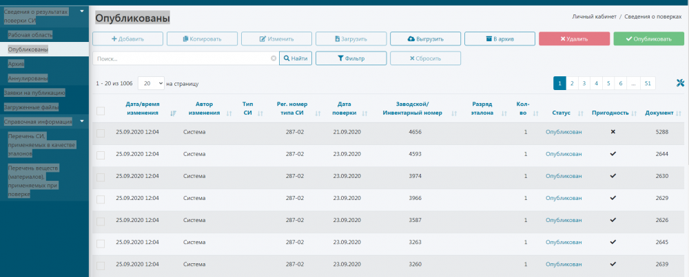

9 минут назад, Тамбовский Волк сказал:
С чего вы взяли? Я в нетестовой работаю
Сегодня не проверял, а вчера старая была, без подписания с помощью ЭЦП, без указания вида поверки, метеоусловий и т.п. Сегодня уже новая?
12 минут назад, Metrolog_70 сказал:
Сегодня уже новая?
Ну у меня вот такая версия. Без возможности распечатать Свидетельства
7 минут назад, Тамбовский Волк сказал:
Если вид поверки (первичная/периодическая) и условия проведения поверки(температура, давление, влажность) не указываете, при публикации данных ЭЦП не требуется, то версия старая. Новую собирались запустить с 24-09-20 ( с десятого сентября она идёт как тестовая), но похоже поторопились.
