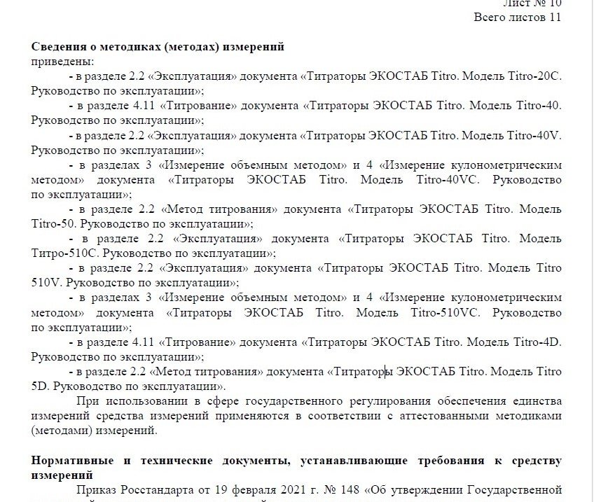

Дмитрий1971 14 Опубликовано 4 Февраля 2025 Жалоба Опубликовано 4 Февраля 2025 я про часть 1, статьи 5. Измерения в сфере гроеи должны выполняться по.... методикам, которые внесены в фиф.... Цитата
