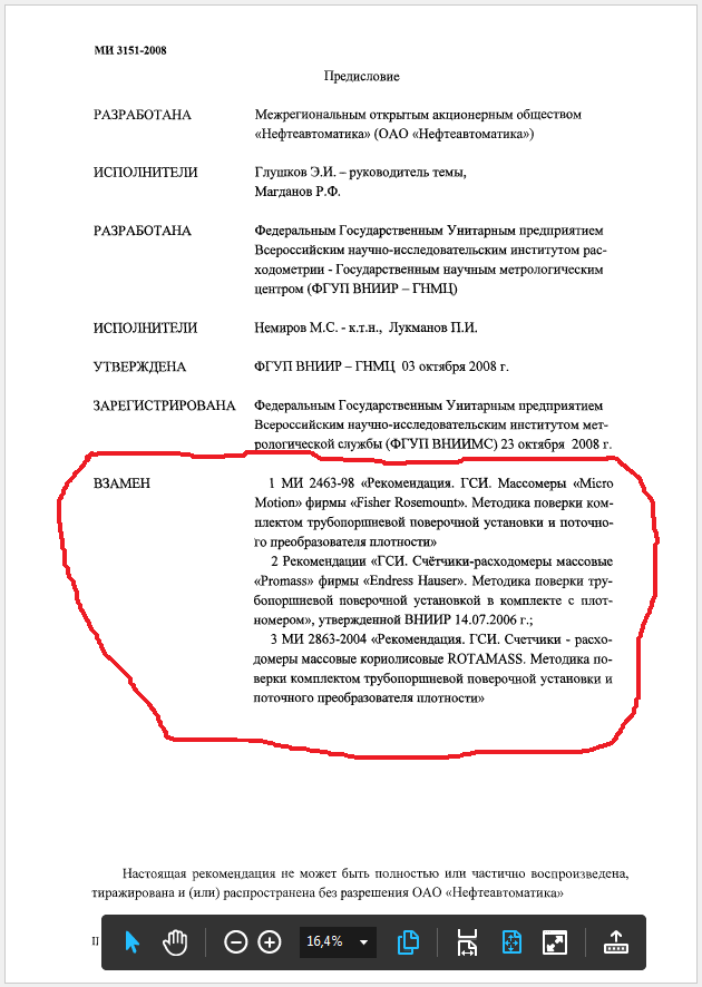

Здравствуйте подскажите как действовать в этой ситуации
В свидетельстве о утверждении типа си указанна методика 2463-98 она была отменена, в замен была выпущена 3151-2008. По какой методике работать не нарушая закон?
В окончательной редакции МИ 3151 слово "взамен" вроде бы упразднили :hmm:

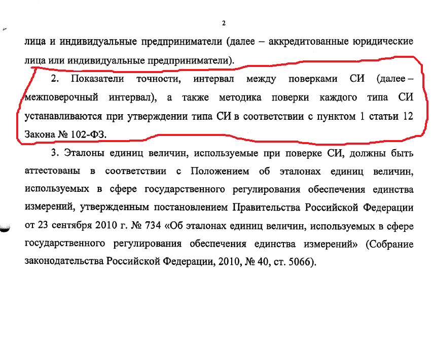

Меня больше волнует, что написано в разделе "Поверка" описания типа. Если написана отмененная методика, то поверку ОБЯЗАНЫ проводить именно по ней.
Кто-то может сказать, что это формалистика, но из 102-ФЗ следует:
Статья 12. Утверждение типа стандартных образцов или типа средств измерений
1. Тип стандартных образцов или тип средств измерений, применяемых в сфере государственного регулирования обеспечения единства измерений, подлежит обязательному
утверждению. При утверждении типа средств измерений устанавливаются показатели точности, интервал между поверками средств измерений, а также методика поверки данного типа средств измерений.
Поэтому, если кто-то проведет поверку по другой МП, скажем, по МИ 3151, а кто-то подаст документы в суд, то в суде никому не удастся объяснить несоответствие МП указаниям в ОТ и оправдаться.

Так как методика 2463-98 была заменена на МИ 3151-2008 понятно, что она утратила свою юридическую силу и по ней проводить поверку нельзя и исходя из КоАП РФ, Статья 19.19. я понимаю что проводить поверку по МИ 2463-98 административно наказуемо. НО по порядку проведения поверки СИ, требованиям к закону поверки и содержания свидетельства о поверки утвержденным Приказом Минпромторга РФ №1815 от 02.07.15 глава 1 пункт 2 я должен проводить поверку по МИ 2463-98 ( в соответствии с МВИ на СИКНП). Так что в этой ситуации делать??? И какими нормативными документами руководствоваться?
Какой пункт законодательства вы нарушили? 102-ФЗ, ст.12, п.1 вы не нарушаете.
