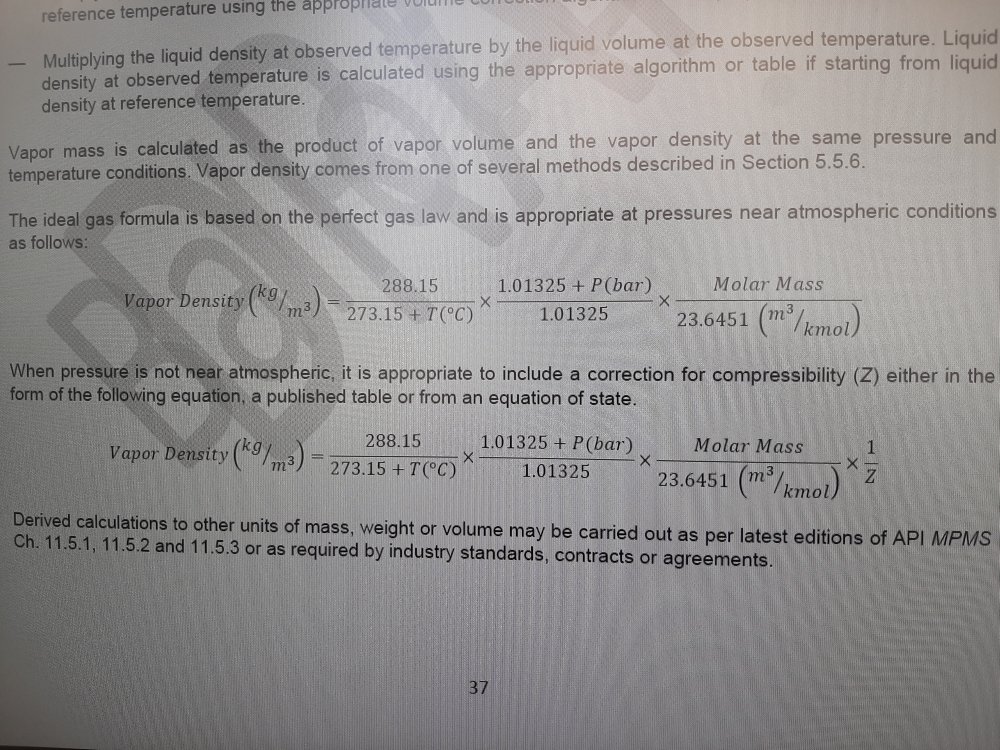

libra 557 Опубликовано 12 Апреля 2021 Жалоба Опубликовано 12 Апреля 2021 (изменено) 4 минуты назад, Lavr сказал: Ну, я бы так не сказал, что это именно моя тема. Разработкой методик измерения расхода занимаются другие подразделения. В свое время я обсуждал сними вопрос о правильности применения термина "относительная неопределенность" в разработанных документах и даже ссылался на Руководство, но это было достаточно давно. Кроме того в теме принимают участие так же люди, которые к расходу вообще никакого отношения не имеют. Как им понять Вашу мысль? Добавил картинку выше. Последняя формула. Изменено 12 Апреля 2021 пользователем libra Цитата
Lavr 541 Опубликовано 12 Апреля 2021 Жалоба Опубликовано 12 Апреля 2021 7 минут назад, libra сказал: Добавил картинку выше. Последняя формула. Большое спасибо!!! Кто понял объяснение, почему относительные неопределенности не суммируются, отзовитесь! Цитата
AtaVist 528 Опубликовано 12 Апреля 2021 Автор Жалоба Опубликовано 12 Апреля 2021 15 минут назад, libra сказал: Добавил картинку выше. Последняя формула. Учитывается зависимость плотности от температуры и давления. Так? Это школьная физика. А с неопределенностью что? Цитата
