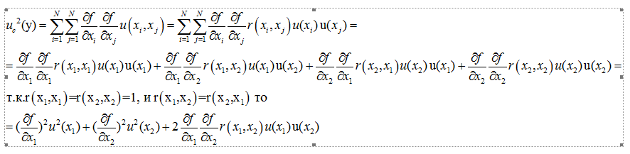

libra 561 Опубликовано 13 Апреля 2021 Жалоба Опубликовано 13 Апреля 2021 1 час назад, Rais сказал: Насколько я понимаю, Вам решать учитывать корреляцию или нет. В том же п.5.2.2 сказано: Если больше 0,8 для Вас значительно, то учитывайте. Здесь проявляется еще одна из особенностей отличия КП от КН. Если в КП Вам были заданы четкие правила (т.е. некие дяди за Вас уже все решили, Ваша задача только правильно применить эти положения), то в КН описываются подходы, и ответственность за принятие, в том числе решений, лежит на Вас. Обращаю внимание, что я не считаю что КП при этом в чем-то плоха. Во первых, Вы наверное хотели написать u(xj) - стандартную неопределенность, а не расширенную. Во вторых, на мой взгляд ошибки нет. Учитываются все неопределенности u(xi) от i до N. Индексация по j введена для учета парной корреляции i-ой составляющей с j-той. u маленькая конечно и посмотрите формулу 14 - стандартные неопределенности xi и xj. Цитата

Rais 52 Опубликовано 13 Апреля 2021 Жалоба Опубликовано 13 Апреля 2021 16 минут назад, libra сказал: посмотрите формулу 14 - стандартные неопределенности xi и xj. Посмотрел. Ничего не обычного не увидел. Да, есть составляющая u(xj). Вроде коэффициент корреляции так всегда рассчитывается: отношение ковариации к произведению отдельных СКО они же станд. неопр. 2 часа назад, Rais сказал: И формула 13 п.5.2.2. ГОСТ 54500.3 содержит ошибку (я думаю) - нет U(xj) Для случая N=2 и в комбинации с формулой (14). u(xj) отдельно не нужен. Цитата
