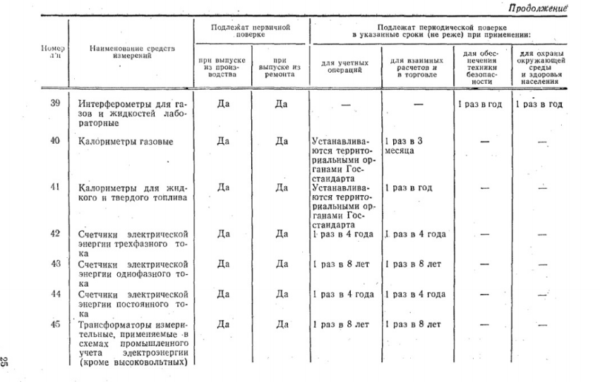

2 часа назад, Погрешностер сказал:
https://fgis.gost.ru/fundmetrology/registry/4/items/345839
Счетчики электрические однофазные СО-И449
не указано МПИ и срок действия, как  оформлять, что бы он высветился в Аршине?
ГОСТ 8.002-71
8 лет. Судя по записям в Аршине некоторые на 16 поверяют. https://fgis.gost.ru/fundmetrology/cm/results?search=3647-76&rows=100 но большинство на 8 лет
