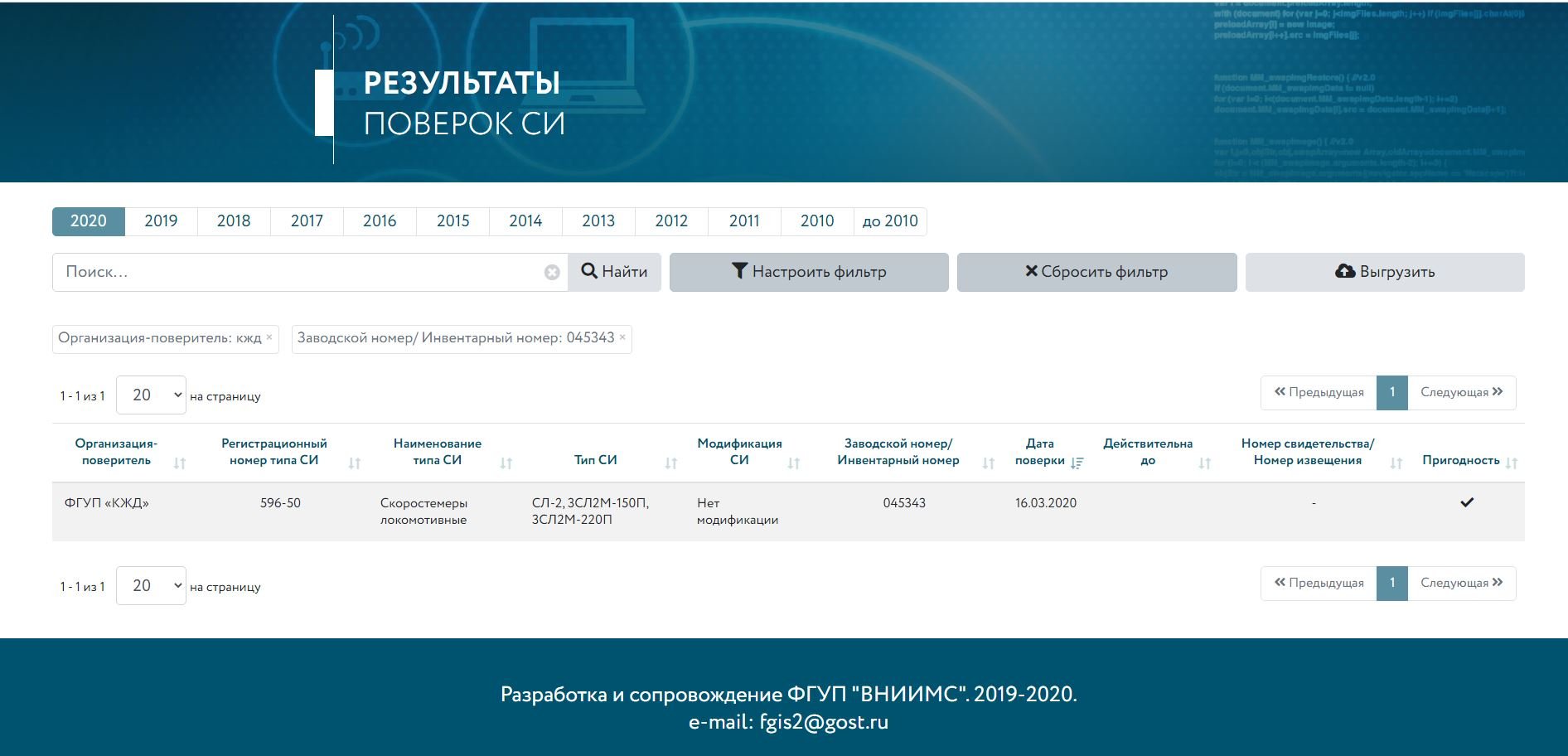

34 минуты назад, Славная сказал:
По названию организации не вижу. А по номеру госреестра вижу.
Вы три буковки набираете, надеюсь? КЖД?
