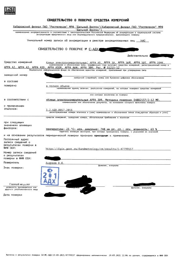

EvgenGGG 3 Опубликовано 10 Февраля 2021 Жалоба Опубликовано 10 Февраля 2021 В 02.02.2021 в 11:11, abdullaev1989rh@yandex.ru сказал: Нужно чтобы начальник отдела подписывал заявку в Аршине. + в его ЭЦП кроме ФИО должна быть указана и его должность. У нас в ЭЦП есть должность и ФИО лица подписывающего заявку на внесение в ФИФ, все равно скачиваешь свидетельство о поверке без этих строк, но в pdf есть возможность впечатать данные, что мы и делаем... Но есть еще одно: в форме свидетельства с ФИФ 1. Не ставиться автоматически уникальный номер записи аккредитованного лица - нужно согласно приказа 2510 и не записывает все СИ используемые при поверке , а только три строчки... Цитата
VVF 124 Опубликовано 10 Февраля 2021 Жалоба Опубликовано 10 Февраля 2021 1 час назад, EvgenGGG сказал: Но есть еще одно: в форме свидетельства с ФИФ 1. Не ставиться автоматически уникальный номер записи аккредитованного лица - нужно согласно приказа 2510 и не записывает все СИ используемые при поверке , а только три строчки... А где сказано, что надо указывать все СИ, используемые при поверке? Давайте прочитаем приложение 3 к приказу 2510: Цитата 3. Свидетельство о поверке средства измерений и средства измерений, применяемого в качестве эталона единицы величины, должно содержать следующую информацию: …. применяемые при поверке эталоны единиц величин (далее - эталоны). Для эталонов, утвержденных Федеральным агентством по техническому регулированию и метрологии в соответствии с Положением об эталонах единиц величин, используемых в сфере государственного регулирования обеспечения единства измерений, утвержденным постановлением Правительства Российской Федерации от 23 сентября 2010 г. № 734 (далее - Положение об эталонах), приводятся регистрационные номера применяемых при поверке эталонов. Для стандартных образцов и средств измерений, применяемых в качестве эталонов в соответствии с Положением об эталонах, указываются наименования и обозначения утвержденных типов стандартных образцов, типов средств измерений (допускается указывать в сокращенном виде), их регистрационные номера, заводские или серийные номера или буквенно-цифровое обозначение (при отсутствии заводских или серийных номеров). Для средств измерений и стандартных образцов приводятся также обязательные требования к эталонам: для средств измерений - подтвержденные по результатам поверки, для стандартных образцов - приписанные при утверждении типа (допускается указывать только требуемые согласно методике поверки); Указываются только применяемые эталоны. Двух видов (утвержденные или поверенные). Для поверенных эталонов допускается указывать не все их МХ, а только требуемые по МП. Цитата
EvgenGGG 3 Опубликовано 10 Февраля 2021 Жалоба Опубликовано 10 Февраля 2021 Так и не понял, а где написано, что можно указывать не все СИ используемые при поверке , указывать не все их МХ - это да, только Вы в ФИФ и не сможете это делать, можно только выбрать из выпадающего списка Ваши СИ .... Например при поверке автомобильных весов 40 тонн использовали гири 2000 кг М1 - 10 шт. (50% остальное замещением) при этом еще и 500 кг М 1 и 20 кг М 1 и 5 кг М1 и 2 и 1 и т.д. - это порядка 17-18 гирь. ??? Они уже внесены в реестр СИ используемых в качестве эталона, компактнее я их записать не могу , только выбрать - это 17 строчек... Цитата
VVF 124 Опубликовано 12 Февраля 2021 Жалоба Опубликовано 12 Февраля 2021 В 10.02.2021 в 17:00, EvgenGGG сказал: Так и не понял, а где написано, что можно указывать не все СИ используемые при поверке , .... В НД обычно пишут что нужно делать. По 2510 приказу в свидетельстве нужно указывать только эталоны. О прочих средствах поверки ничего не сказано... Хотя, то, что выдаст Аршин, то и будет свидетельством... Цитата

Дмитрий МИТ 0 Опубликовано 23 Ноября 2021 Жалоба Опубликовано 23 Ноября 2021 Здравствуйте! Интересует такой вопрос. когда формируется свидетельство в ФИФ в строке "С применением эталонов" формируется запись где есть рег номер в фиф, наименование эталона, его заводской номер, а также разряд и приказ. По разряду и приказу нет ясности, в приложении 3 приказа 2510 об этом не говорится. Ткните в пункт где это написано, пожалуйста. Цитата
