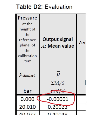

libra 560 Опубликовано 5 Февраля 2021 Жалоба Опубликовано 5 Февраля 2021 1 час назад, Rais сказал: Что Вы хотели сказать этой картинкой. Вот другая картинка: Считаете, что картинки имеют разный смысл? Вы результаты Mi=0 отбрасывали и считали, что: - измерения не было; - входной величины не было; и др. интерпретации Лавра . Цитата

LIBorisi4 162 Опубликовано 5 Февраля 2021 Жалоба Опубликовано 5 Февраля 2021 29 минут назад, libra сказал: Считаете, что картинки имеют разный смысл? В свое время (стр. 1075) Вы так же выкладывали и другую картинку, в продолжение первой. Так вот, здесь есть слово "setting". Вы, как знаток языков (с Ваших слов) много знаете его значений на русском языке? Можете не отвечать, т.к. сколько бы не знали, среди них не будет значения "измерение". Или для Вас "измерение=установка"? Тогда хочется услышать от Вас методику данного действия. По графику видно, что были предварительные нагрузки (preloadings) от отсутствия избыточного давления, до максимального давления, после чего установка "0" (ZERO setting) и измерительные серии (M1....M6 measurement serias) с выдержкой при отсутствии давления и максимальном давлении в обе стороны, увеличения и уменьшения. Впрочем как и по нашей методике поверки. И немцы действительно не д....бы, что бы изобретать "эталон" нуля избыточного давления, самый простой, надежный и дешевый "эталон" - это на штуцер манометра подать окружающее (атмосферное) давление. И вопрос про ноль в этом случае сродни вопросу про ноль градусов Цельсия. Цитата
