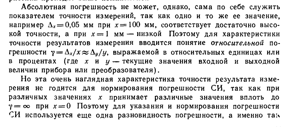

libra 560 Опубликовано 7 Февраля 2021 Жалоба Опубликовано 7 Февраля 2021 1 час назад, Lavr сказал: Понятно. Относительная уже не подходит. Может подходит приведенная (нормируется у большинства СИ). При такой нормированной погрешности вы будете измерять ноль? Буду измерять ноль- вам даже картинки приводил. Только, похоже, у некоторых избирательная слепота. И избирательная память знаний полученных в ВУЗе. Цитата

libra 560 Опубликовано 7 Февраля 2021 Жалоба Опубликовано 7 Февраля 2021 1 час назад, Lavr сказал: Понятно. Относительная уже не подходит. Может подходит приведенная (нормируется у большинства СИ). При такой нормированной погрешности вы будете измерять ноль? Тип А - это не вид неопределенности, а способ ее оценивания. Чтобы понять, что нулевой результат измерений - это идиотизм. Специально для Андрея Аликовича Н.П. Новицкий писал: приведенная погрешность. Андрей Аликович, у вас другие учебники были? Или не были? Цитата
