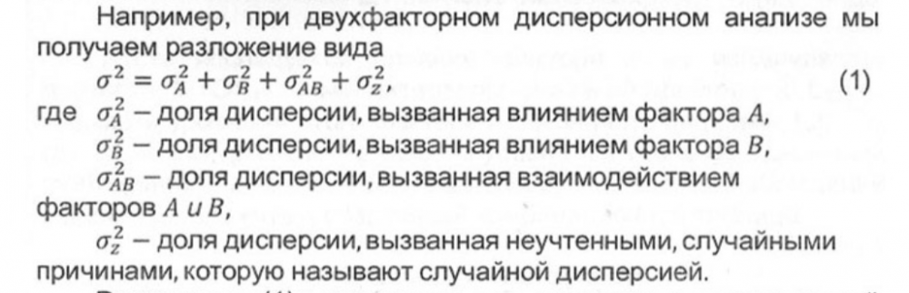

libra 558 Опубликовано 12 Апреля 2021 Жалоба Опубликовано 12 Апреля 2021 10 часов назад, Lavr сказал: Большое спасибо!!! Кто понял объяснение, почему относительные неопределенности не суммируются, отзовитесь! Вопрос звучал по другому. 11 часов назад, libra сказал: Хорошо- относительные неопределенности суммируют? Ну мне все понятно. Вторую часть вопроса нет смысла задавать. Цитата

libra 558 Опубликовано 12 Апреля 2021 Жалоба Опубликовано 12 Апреля 2021 8 часов назад, Lavr сказал: Есть одно исключение в Руководстве (к сожалению формулы не отображаются): 5.1.6 Если Y представлено в форме Y = и показатели степени pi – известные положительные или отрицательные числа с пренебрежимо малыми неопределённостями, то комбинированная дисперсия, выражение (10), может быть записана как (12) Это та же форма, что и выражение (11а), но с комбинированной дисперсией uc2(y), выраженной как относительная комбинированная дисперсия [uc(y)/y]2. (Относительная комбинированная стандартная неопределённость будет uc(y)/y и относительная стандартная неопределённость каждой входной оценки будет, соответственно, u(xi)/|xi|, |y| # 0 и |xi| # 0). Есть пренебрежительно малые неопределенности с весомыми коэффициентами чувствительности. Цитата

libra 558 Опубликовано 12 Апреля 2021 Жалоба Опубликовано 12 Апреля 2021 8 часов назад, Дмитрий Борисович сказал: Не бейте Пингвина тапками по крыльям! Мы и так не можем летать... Это учЁбники середины 70-х... Ну там еще МИ 2083-90 ГСИ. Измерения косвенные. Определение результатов измерений и оценивание их погрешностей А вот что у нас в КН??? Подождем ответов знающих людей. Цитата
