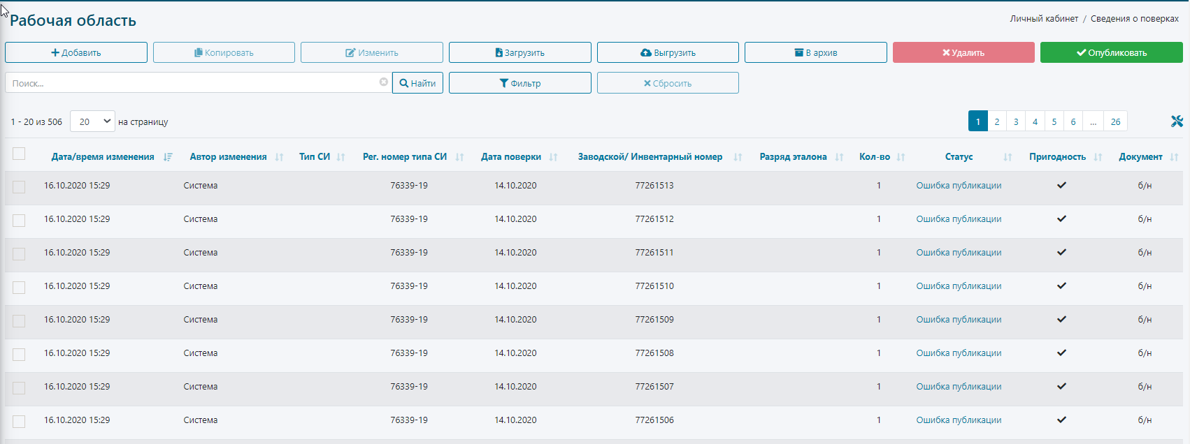

image.thumb.png.9b7f326b4173e08451e9b40b5f006ce5.pngПодскажите, пожалуйста, а эти записи как-то можно удалить навсегда или теперь они так и будут висеть мертвым грузом?
если я не ошибаюсь, их можно убрать в архив
30 минут назад, Филатова Виктория сказал:
Аршин говорит в архив их помещать, что бы рабочую область не засорять.
А вот для чего кнопка "удалить", которая не тыкается, вот это интересный вопрос =)
19 минут назад, Kimberly сказал:
можно удалить запись, которая сохранена и висит в рабочей области, но еще не отправлена на публикацию

1 час назад, Kimberly сказал:
Насколько помню то по одной записи можно удалить. Надо выбрать только одну запись.

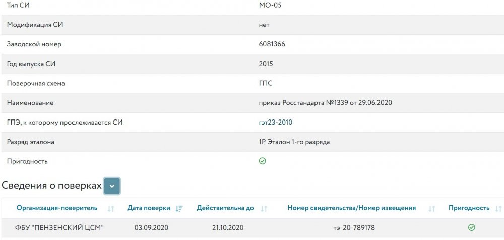

В 21.10.2020 в 11:41, ettem сказал:
Вот например у Александра Александровича, что думают про двуразрядный МО №6081366?
Хотела приказ №1339 найти, а там пробел в почти сто приказов..
Вот Вам приказ:
Приказ Росстандарта 1339 от 29.06.2018.pdf
  • Специалисты
В 21.10.2020 в 11:58, Логинов Владимир сказал:
Мне больше интересно почему не указана модификация, а также диапазоны давления на которые датчик является 1 разрядом и почему нет даты до которой действительна поверка? https://fgis.gost.ru/fundmetrology/cm/results/1-2947059?lk=1
И почему в разделе эталона дата указана вот так?  https://fgis.gost.ru/fundmetrology/cm/etalons/8951?lk=1
ФБУ "ПЕНЗЕНСКИЙ ЦСМ" 03.09.2020 21.10.2020 тэ-20-789178
 МПИ то 1 год? Если это вас попросили старую поверку 2019 года сделать эталоном, то никто не мешает указать правильную дату
https://fgis.gost.ru/fundmetrology/cm/results/2-156602023
Хотя вопросов все больше становится.
https://fgis.gost.ru/fundmetrology/cm/results?search=6081366
https://fgis.gost.ru/fundmetrology/cm/results/1-2947059 - поверен как  эталон дата не указана действия
https://fgis.gost.ru/fundmetrology/cm/results/1-3648478 - поверен на три года
смотрим реестр https://fgis.gost.ru/fundmetrology/registry/4/items/366851
Название Значение
МПИ 1 год - для приборов с пределом допуск. осн. погрешности ±0,025 %, ±0,05 %; 2 года - с пределом допуск. погрешности ±0,1 %, ±0,15 %; 3 года - с пределом допуск. осн. погрешности ±0,25 %, ±0,4 %, ±0,5 %
Если вы указали МПИ 3 года - с пределом допуск. осн. погрешности ±0,25 %, ±0,4 %, ±0,5 % , то как этот манометр мог стать первым разрядом?
Благодарю Вас за внимание к деятельности нашего ЦСМ. Это поможет стать нам лучше. Но на этот пост натолкнулся случайно. Поэтому, на будущее, если не затруднит, дайте, пожалуйста, знать о тех или иных наших косяках, которые, разумеется, бывают...
Вместе с тем, могу сообщить следующее:
1. В описании типа этого манометра модификации не выделены. Именно поэтому их в АРШИН не передавали.
2. Поверка была проведена до 24 сентября 2020 г., а потому переданы были сведения лишь о дате проведения поверки. При этом поле "Поверка действительна до" мы не заполняли - это поле заполнил АРШИН самостоятельно в соответствии с теми алоритмами, которые были в него "зашиты".
3. Манометр действительно 1 разряда, как указано в свидетельстве о поверке. В нем же указаны и остальные МХ...
20 минут назад, Данилов А.А. сказал:
Так вы его и в 2019 году на три года поверяли https://fgis.gost.ru/fundmetrology/cm/results/2-1566020233
И аршин уж точно ничего самостоятельно не заполняет.
А вот РОСТЕСТ его в 2018 поверял на год https://fgis.gost.ru/fundmetrology/cm/results/2-133027021
И в 2017 году вот тут действительно мог сам АРШИН (он правда тогда вроде ещё не аршин был) мог так сделать https://fgis.gost.ru/fundmetrology/cm/results/2-115609983
Вообщем чем дальше АРШИН копаешь тем страшнее становится.

19 минут назад, Логинов Владимир сказал:
Поверьте, тогда тоже не заполняли поле "Действительно до..." не было такой обязанности. Теперь заполняем...
