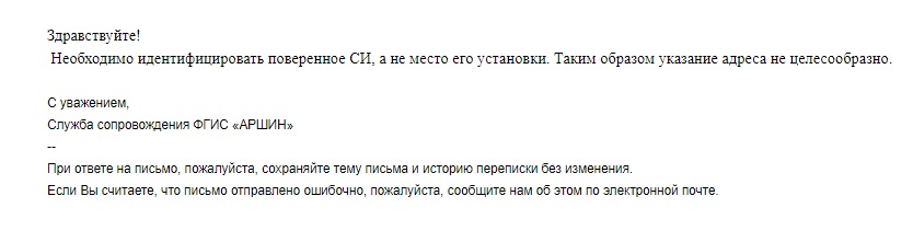

17 часов назад, Snovikova сказал:
Добрый вечер!
Подскажите, пожалуйста, с 01.01.2021 как будет корректнее внести сведения о владельце СИ, если им является частное лицо? Нужно ли конкретизировать ФИО владельца или достаточно будет, что он частное лицо?
Я уточняла эту информацию давно в техподдержке. Адрес не нужно указывать. Мы указываем ФИО. Для удобства УК и собственника.

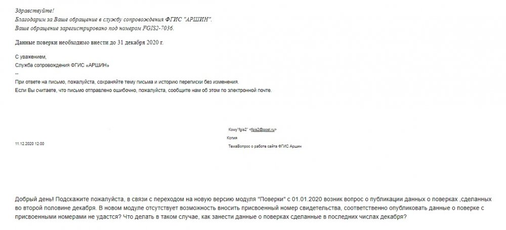

Добрый день. Готовимся к изменениям с 01.01.2021 году в Аршине. Не успеваем внести результаты старых поверок пакетной загрузкой. Кто тестировал, будет ли возможность загрузить номера свидетельств в Фонд по старым поверкам до 31.12.2020, или с 01.01.2021 по новой форме только номера свидетельств выдавать будет?
4 минуты назад, zrg сказал:
В тестовой версии, которая сейчас доступна при внесении информации, нет поля с номером свидетельства или извещения о непригодности. Они появляются только после опубликования данных.
В тестовой версии нет возможности указать № св-ва/изв-ния, как оно будет в боевой неизвестно
1 час назад, zrg сказал:
Добрый день. В каком нормативном документе, вступающем в силу с 01.01.2021 года Вы видите информацию о том, что ФГИС Аршин должен присваивать номер Свидетельству о поверке?
2 часа назад, zrg сказал:
Задайте вопрос тех поддержки аршина fgis2@gost.ru
