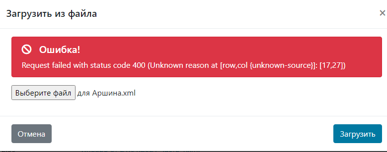

Не подскажите в чём ошибка?
Или я не там смотрю строку/столбец?
должно быть либо true (если поверка выполнена по результатам калибровки), либо false (если нет), а у вас пустой тег
А, логично. Видимо на автомате удалил. Спасибо!
