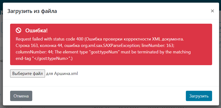

6 минут назад, АндрейФ сказал:
Подскажите, пожалуйста, что не так, формирую через mod6-3
для Аршина.xml 8 \u043a\u0411 · 0 скачиваний
для СИ, применяемых при поверке должен быть указан заводской номер через слэш, т.е. так:
6703-78/12345
где 12345 заводской номер вашего СИ
