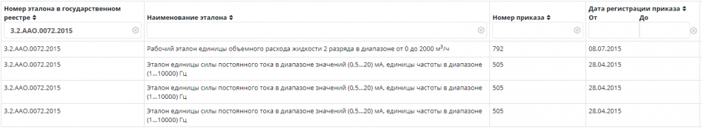

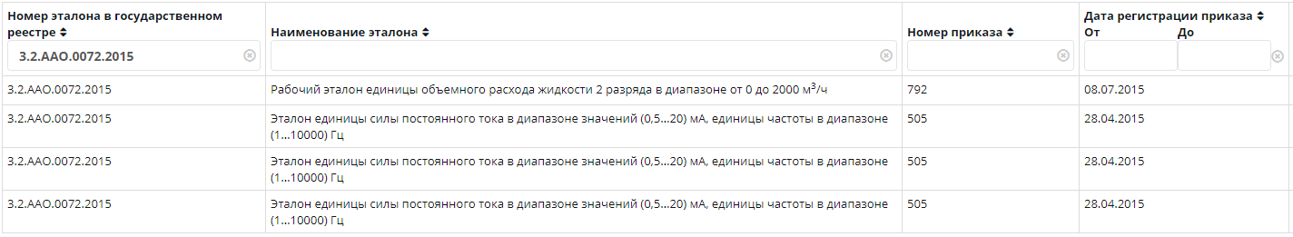

Во ФГИСе обновили список эталонов единиц величин.В наш локальный справочник обновленная версия не загружается по причине задвоения ключей. Небольшое исследование показало, что номера эталонов в государственном реестре могут повторяться, а мы полагали, что они являются ключом. Таких записей 71, некоторые из них встречаются аж по четыре раза. По большей части один и тот же эталон из одного и того же приказа вносится несколько раз, но есть и вопиющие случаи, когда совершенно разным эталонам, даже эталонам разных физических единиц, присвоены одинаковые номера. Так что будьте бдительны! При этом версия от 2018-12-05T16:30:34.494+03:00 была загружена без ошибок.
К слову, из xml убрали дату и время обновления справочника (тэг Date), так что теперь неясно, когда пришла пора обновлять локальный справочник эталонов.
В 09.10.2019 в 12:20, Maiverik сказал:
Дату обновления эталонов можно брать отсюда https://fgis.gost.ru/fundmetrology/api/registry/11
Спасибо, так даже лучше. А это документированная возможность?
