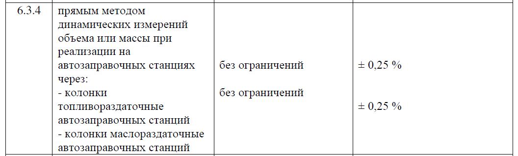

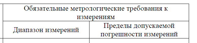

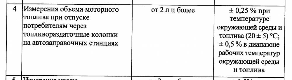

IgorVlad 15 Опубликовано 20 Августа 2020 Жалоба Опубликовано 20 Августа 2020 Пункт 6.3.4 : требования к точности измерений количества топлива при отпуске на АЗС проектом постановления Правительства повышаются практически в 2 раза: Сейчас: п. 4 приказа Минпромторга от 18.07.2017 №2321: И снова под видом требований к измерениям приводят требования к СРЕДСТВАМ ИЗМЕРЕНИЙ ! Цитата
