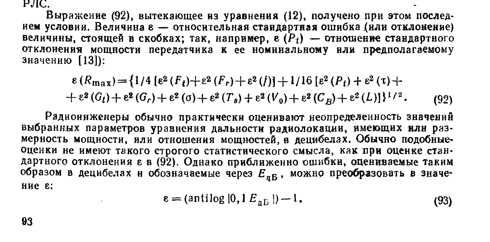

Lavr 545 Опубликовано 15 Января 2021 Жалоба Опубликовано 15 Января 2021 12 часов назад, libra сказал: Что бы закончить об РЛС вот формула оценки погрешности измерения дальности Легко казаться умным, приводя пространные формулы из учебников. Речь шла о том, что обнаружение цели предшествует измерению дальности. Если Вы так "близки" к работе оператора радиолокатора, вы должны знать, что в боевой обстановке на индикаторе локатора наблюдается сплошная засветка, образуемая отметками от различных целей, а также пассивными и активными помехами. Работа оператора состоит в том, чтобы на этом фоне выявить цели, которые подлежат уничтожению. Если этого не делать, то у вас от значений дальности голова лопнет, если вычислитель не зависнет. Поэтому, пока цель не идентифицирована, машина даже не начинает ее обработку. Цитата

libra 560 Опубликовано 15 Января 2021 Жалоба Опубликовано 15 Января 2021 31 минуту назад, Lavr сказал: Легко казаться умным, приводя пространные формулы из учебников. Речь шла о том, что обнаружение цели предшествует измерению дальности. Если Вы так "близки" к работе оператора радиолокатора, вы должны знать, что в боевой обстановке на индикаторе локатора наблюдается сплошная засветка, образуемая отметками от различных целей, а также пассивными и активными помехами. Работа оператора состоит в том, чтобы на этом фоне выявить цели, которые подлежат уничтожению. Если этого не делать, то у вас от значений дальности голова лопнет, если вычислитель не зависнет. Поэтому, пока цель не идентифицирована, машина даже не начинает ее обработку. Для начала, речь шла о НОРМИРОВАННЫХ МХ РЛС. Вы утверждали, что РЛС не СИ. Я вам довел обратное. Теперь пытаетесь "умничать" и перевести стрелки на другую тему. Сомневаюсь, что ваш опыт оперативной работы за индикатором РЛС больше моего- поэтому не пишите о помехах. Сейчас перейдем на обсуждение ВАРУ, МАРУ, ШАРУ и мы Дмитрием Борисовичем опять вас утопим. Цитата
