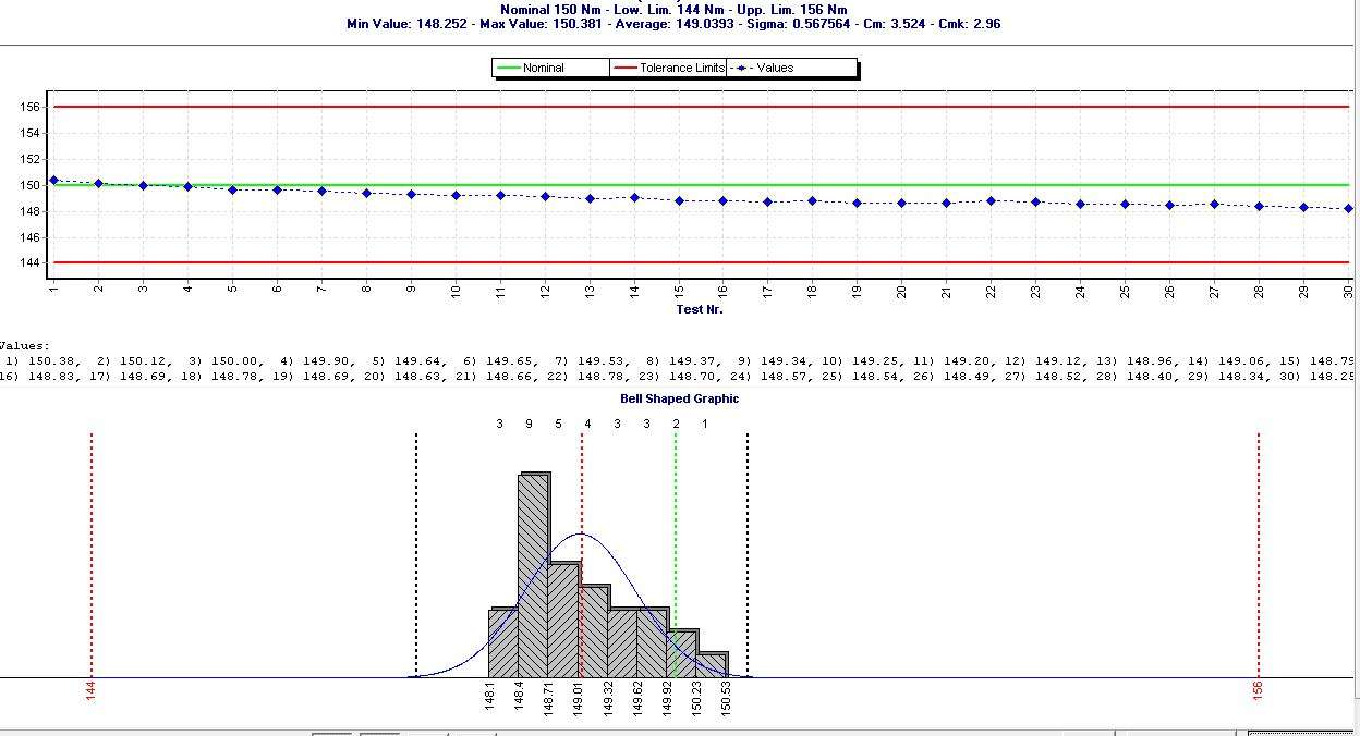

Artemgreat 14 Опубликовано 8 Сентября 2017 Жалоба Опубликовано 8 Сентября 2017 9 минут назад, metmot сказал: Я работаю на иностранном производстве. Мы собираем автомобили. Я провожу калибровку СИ, конкретнее динамометрических ключей, каждый из которых настроен на один единственный кр.момент. Ключ нагружаю 30 раз рассчитываю среднеквадратическое отклонение, учитывая нормируемый допуск на СИ; вывожу индексы сходимости/воспроизводимости и делаю вывод о пригодности. Очень хочу разобраться, что я делаю, сопоставляется ли это как-то с неопределенностью Я прошу прощения,что отвечаю Вам таким образом,но Александр Александрович Данилов в статье выше прекрасно ответил: 8 минут назад, Данилов А.А. сказал: Получили неопределенность не СИ, а неопределенность измерений. Согласно 17025 (п. 5.10.3.1 c) информация о неопределенности должна присутствовать в протоколах испытаний, если она имеет отношение к достоверности или применению результатов испытаний, если этого требует инструкция заказчика или неопределенность влияет на соответствие заданному пределу Т.е. в протоколе испытаний неопределенность можно не указывать, что собственно говоря и сделано, но она обязательно оценена Мне к такому ответу добавить нечего! Цитата

metmot 67 Опубликовано 8 Сентября 2017 Жалоба Опубликовано 8 Сентября 2017 (изменено) 4 минуты назад, Artemgreat сказал: Уважаемый metmot, а при калибровке вы работаете по зарубежным стандартам,или находясь на территории РФ аккредитованы в ра или же работаете по другой системе калибровки?? Я провожу калибровку по методике, утвержденной нашим предприятием, исключительно для собственных нужд для СИ, используемых внутри технологического процесса, аккредитация не требуется Изменено 8 Сентября 2017 пользователем metmot Цитата

Artemgreat 14 Опубликовано 8 Сентября 2017 Жалоба Опубликовано 8 Сентября 2017 19 минут назад, metmot сказал: Я провожу калибровку по методике, утвержденной нашим предприятием, исключительно для собственных нужд для СИ, используемых внутри технологического процесса, аккредитация не требуется А методика калибровки переписана с западной?или собственной разработки? Цитата
