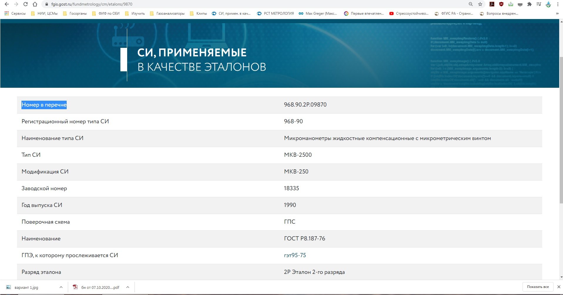

Коллеги, а вы заметили, что "этот номер" чуть раньше (м.б. всего неделю назад) в АРШИНЕ назывался  - "Регистрационный номер СИ в реестре ФИФ ОЕИ", а теперь вот так простенько "Номер в перечне"?!
Так в итоге какое же название будет у этого номера?:unknw: Ведь упомянуть, то его надо и в РК, и в протоколах, и в свидетельствах и еще в "куче" каких документов:((

4 минуты назад, Aleksun08 сказал:
А  зачем?
1 минуту назад, SALE сказал:
А  зачем?
А у Вас система менеджмента качества нет? "Журнальчики" всякие не ведете, бумаги оформляете по РК? Если конечно нет, то тогда может Вам и не надо:biggrin:
2 минуты назад, Aleksun08 сказал:
А за каким там указывать этот номер? Формы журналов Вы сами пишете
15 минут назад, Aleksun08 сказал:
Ура!:biggrin::ex:
