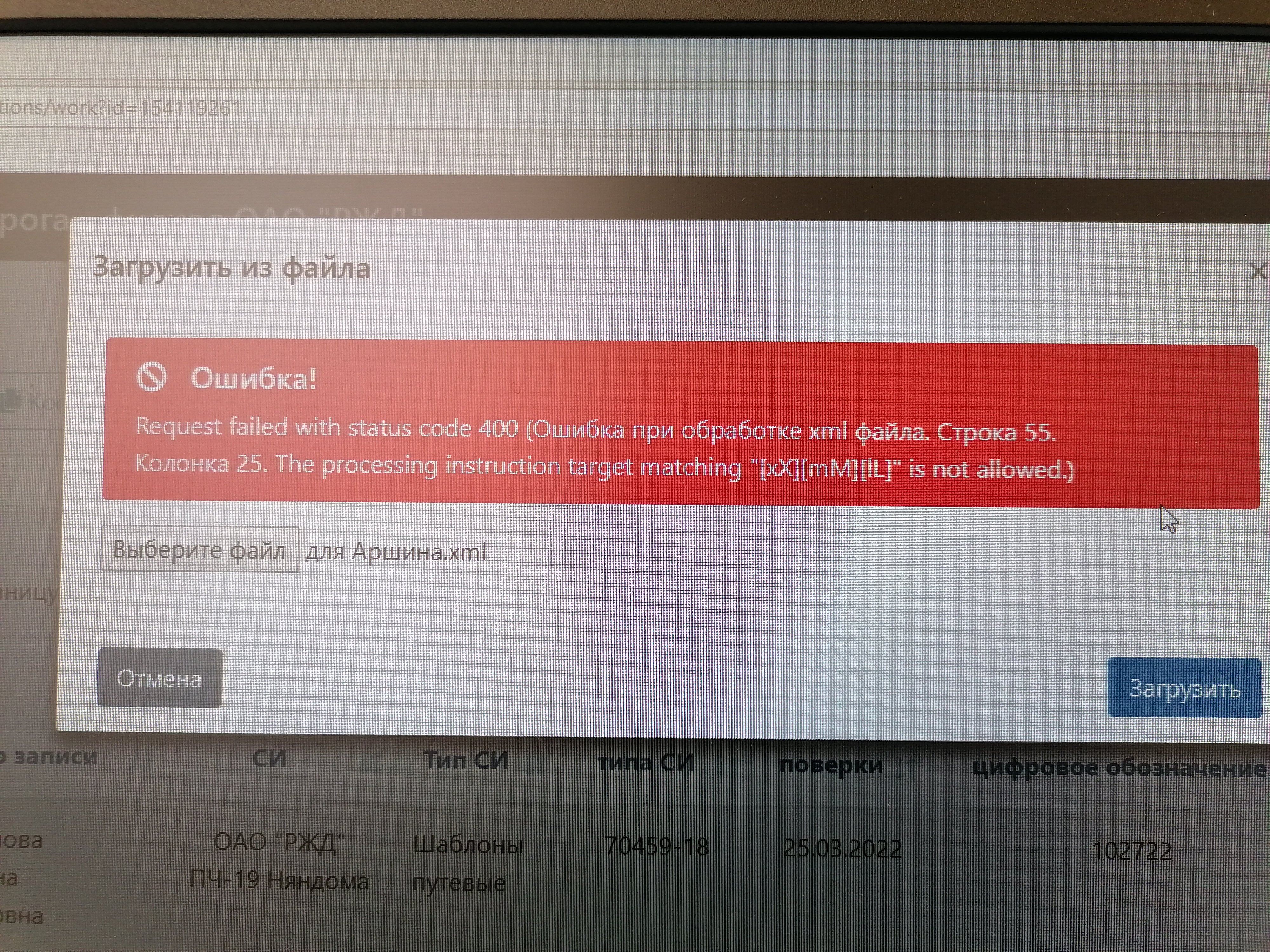

Здравствуйте. При загрузке пакета данные о поверке в Аршин, выскакивает ошибка и не могу понять, что не так прописываю. До этого все также прописывала и без проблем загружалось
1 час назад, trfnthbyf сказал:
файл прикрепите
или хотя бы 55-ю строку из xml файла
