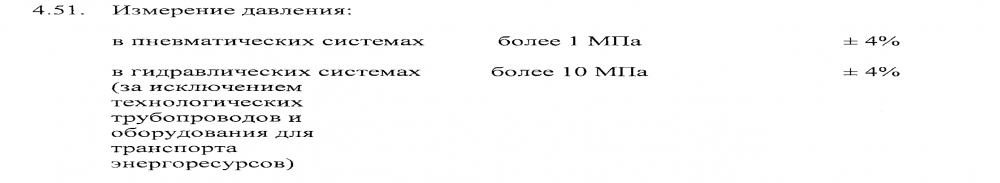

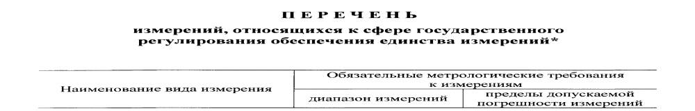

image.thumb.png.d61fd757e2102e84b15cae195932315b.pngimage.thumb.png.b0417b75387be19ae979051df4a3b194.png
Не могу понять, как использовать указание на обязательные метрологические требования:
  1. К сфере относятся измерения в пределах указанных диапазонов? Т.е. если в гидравлической системе стоит датчик давления с пределом измерения 1,6 МПа, то он не входит в сферу?
  2. Или же все измерения давления в пневматических и гидравлических системах (за исключением трубопроводов) относятся к сфере. Т.е. в гидравлических системах нельзя применять СИ давления с пределом измерения менее 10 МПа?

когда-то изучала тему пневмо и гидросистем (при ГМН к пневмосистемам пытались отнести баллоны с газом применяемые для сварочных работ) и поняла, что мало кто в них вообще разбирается. Начнем с того, что в пневмо и гидросистемах есть рабочая среда, есть механизмы которые этой средой управляются и рабочая среда никуда не течет и не движется она находиться под давлением и предназначена для воздействия на механизмы, для контроля давления этой среды и устанавливаются манометры, так как в системе есть компрессор, который поддерживает давление этой среды в заданных проектом диапазонах,  измерение давление важно для контроля рабочих параметров чтоб не передавить систему. Каждая из этих систем должна иметь свой проект и рабочую документацию. Прискорбно, что в уважаемом документе написан бред, так как технологические трубопроводы и трубопроводы для транспортировки энергоресурсов ну никаким образом не могут быть отнесены к пневмо и гидросистемам.
что касается диапазонов, то думаю здесь указано значение номинального, рассчитанного проектом, давления
