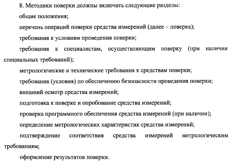

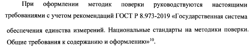

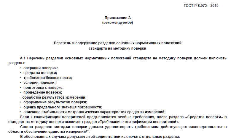

rmetr 251 Опубликовано 27 Октября 2020 Жалоба Опубликовано 27 Октября 2020 Приказ 2907. Приложение 3. "Требования к МП". А в указанном ГОСТ 8.973-2019 пункты нумеруются как и было в РМГ51 Руководствоваться видимо 2907. Но смысл менять "шило" на "колющий бытовой инструмент" не понятен.... Цитата

DiVo 11 Опубликовано 27 Октября 2020 Жалоба Опубликовано 27 Октября 2020 (изменено) В этом приложении к приказу (2907) нет п.7, зато есть два п.8. В п.12 название раздела не соответствует названию раздела в п.8 (который первый). Изменено 27 Октября 2020 пользователем DiVo Цитата
