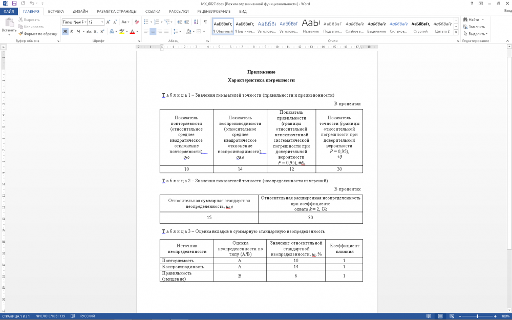

Lavr 546 Опубликовано 20 Июля 2022 Жалоба Опубликовано 20 Июля 2022 6 часов назад, kot1967 сказал: В части РМГ61, документ в открытом доступе, что нуждно из него процитировать? В целом приведенная таблица "формализует" таблицы из РМГ Приведенная таблица, как я понял, предполагает нормировать неопределенность, что принципиально неверно. Однако при беглом просмотре РМГ 61 ничего подобного я не увидел. Может Вы подскажете, где это написано или в чем я ошибаюсь? Цитата

Metrology1979 27 Опубликовано 20 Июля 2022 Жалоба Опубликовано 20 Июля 2022 17 часов назад, kot1967 сказал: Скачал МХ первой попавшейся свежей МИ КХА из реестра. Сейчас примерно так оформляются все методики. В целом видно как, что и из чего расчитывалась. Напрягает не сами цифры, а смысл их использования. Отсюда и вопрос так правильно? и что теперь так будет всегда? В части РМГ61, документ в открытом доступе, что нуждно из него процитировать? В целом приведенная таблица "формализует" таблицы из РМГ Статус РМГ - документ межгосударственный. Документ принимается в рамках международного договора. Каждый подписант договора применяет сей документ внутри соей страны в рамках собственного законодательства. Для России актуально значение в 4 столбце Таблицы 1. Но, если Вы поставляете продукцию в другую страну, то, как видно из таблиц "возможны варианты". Цитата
