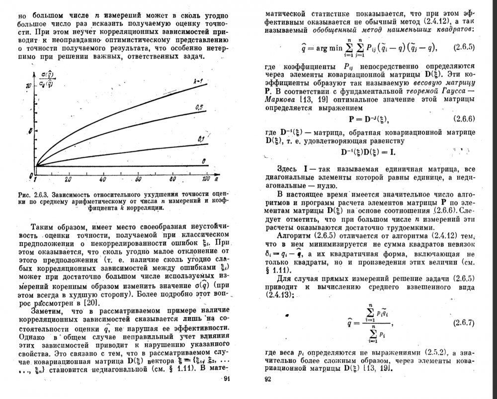

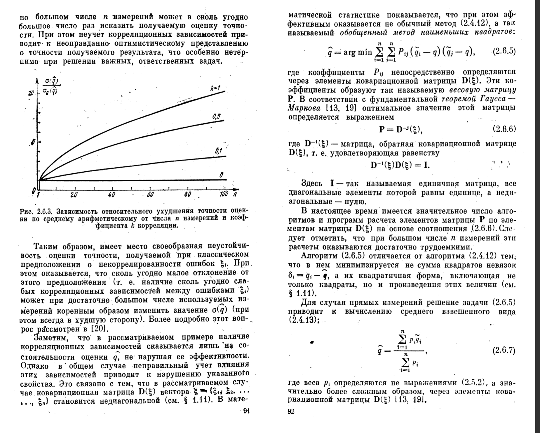

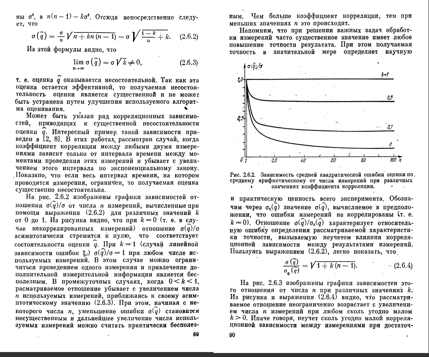

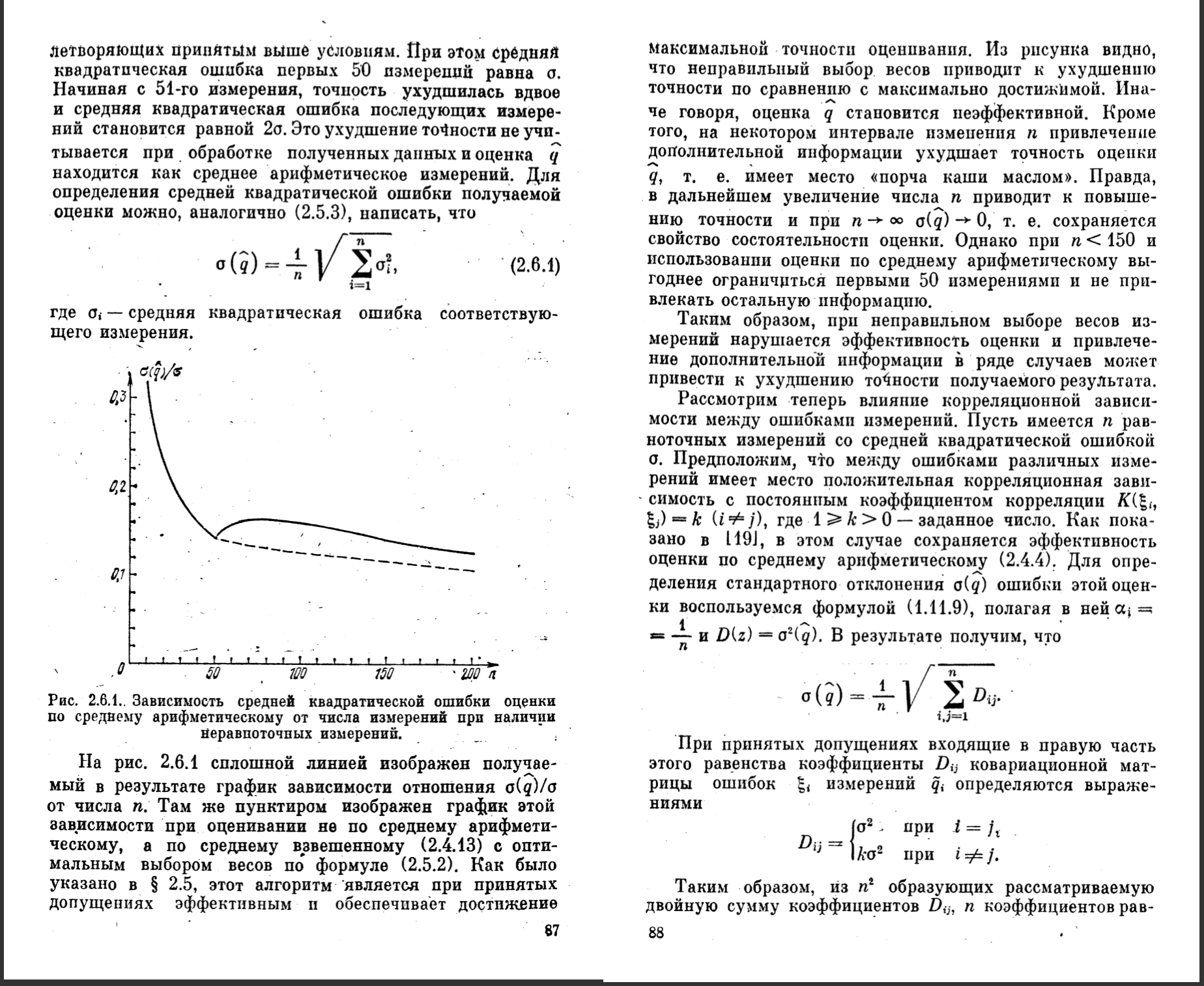

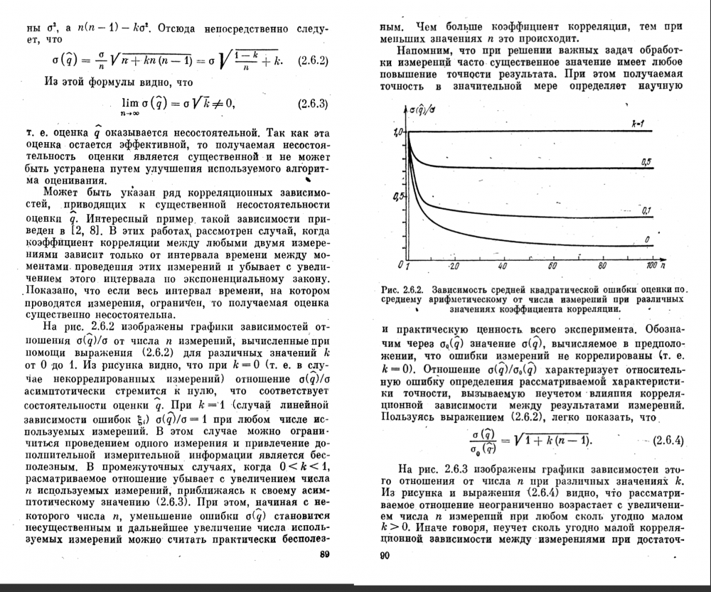

libra 561 Опубликовано 25 Июля 2022 Жалоба Опубликовано 25 Июля 2022 2 часа назад, Владислав Ф. сказал: А вот это как раз не важно. Главное, что не существует принципиального ограничения на сколь угодно близкое приближение к истинному значению. Собственно, так в математическом анализе и вводится понятие предела последовательности. Математическая операция перехода к пределу входит в число немногих общепринятых в математике операций, наряду с арифметическими операциями, извлечением корня и вычислением логарифма. Эльясберг П.Я. Измерительная информация: сколько её нужно? как её обрабатывать? – М.: Наука, 1983. – 400 с. Ну и просто дрейф МХ СИ приведет к накоплению ошибки. Цитата
