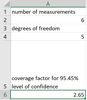

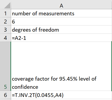

Специалисты scbist 1823 Опубликовано 6 Августа 2025 Специалисты Жалоба Опубликовано 6 Августа 2025 1 час назад, Геометр сказал: Я не настолько крутой математик, чтобы ответить вам на этот вопрос. Но расхождения я вижу. Приведу тут старую статейку флюковского метролога Цитата Метрологический понедельник! #68 Выбор коэффициентов покрытия на основе степеней свободы 14 мая 2024 г. На прошлой неделе мы рассматривали применение факторов покрытия к комбинированной стандартной неопределенности для получения расширенной неопределенности. Я упомянул, что k=2 представляет собой 95,45% уровень уверенности. Я не упомянул, что это применимо только тогда, когда неопределенность имеет очень высокие, принципиально бесконечные степени свободы. Что такое степени свободы и что это значит? Степени свободы в статистике определяются как число переменных, которые могут свободно изменяться, также известные как неограниченные. Это можно определить как число измерений за вычетом числа ограниченных переменных. Например, для измерения, которое имеет только одну переменную, например, когда мы проводим несколько измерений сопротивления резистора, степени свободы составляют n-1. В частности, если мы проводим шесть измерений (n) резистора для вычисления среднего значения (среднего) и стандартного отклонения, степени свободы составляют 5. При оценке линейной регрессии, поскольку мы имеем дело с переменными x и y, степени свободы составляют n-2. Если бы у нас было неограниченное количество времени, мы могли бы провести много измерений, например, 1000. Это дало бы нам 999 степеней свободы, и коэффициент покрытия 2 был бы вполне оправдан. Но реальность нашей ситуации такова, что у нас нет времени, чтобы провести столько измерений. Если у нас есть 5 степеней свободы после проведения шести измерений, то должно быть инстинктивно, что у нас нет такой уверенности в нашем измерении и его оценке неопределенности, как при 1000 измерениях. Так как же нам решить эту проблему? file:///C:/Users/Arkadi/AppData/Local/Temp/lu197689ybtmf.tmp/lu197689ybtrw_tmp_9a2e9c2f87b771da.png Больше измерений дают большую уверенность Уильям Сили Госсет решил эту проблему для нас. Он вывел таблицы «множителей» для нескольких уровней достоверности (1-сигма, 2-сигма и т. д.) для разных степеней свободы. Эта работа была проделана в тайне, потому что, когда он ее выполнил, он был нанят химиком, выполняющим качественную работу для пивоваренного завода Guiness. Он опубликовал свою работу под псевдонимом «Студент», и его работа известна как t-распределение Стьюдента. Мы можем использовать его таблицу, чтобы найти правильное значение для использования в измерении с ограниченными степенями свободы, чтобы дать нам уровень достоверности, эквивалентный тому, что у нас есть бесконечные степени свободы. file:///C:/Users/Arkadi/AppData/Local/Temp/lu197689ybtmf.tmp/lu197689ybtrw_tmp_f592a37c0062058c.png Таблица Стьюдента Я разместил выше частичную таблицу Стьюдента t. Опять же, если бы мы измерили резистор шесть раз, это дало бы нам n-1, или 6-1=5 степеней свободы. Если бы мы вычислили стандартное отклонение шести измерений, чтобы получить стандартную неопределенность для повторяемости, и мы хотели бы расширить это значение до 2-сигма или 95,45% уровня достоверности, мы можем увидеть, что множитель из таблицы для 95,45% и 5 степеней свободы равен 2,65. В столбце 95,45% уровня достоверности внизу таблицы показано, что множитель для бесконечных измерений равен 2,000, а множитель для 100 степеней свободы равен 2,025, что всего на 1,25% больше 2. Несмотря на то, что в таблице нет значения для 999 степеней свободы, мы можем увидеть, что если бы мы использовали 2,000 для коэффициента покрытия, это внесло бы ошибку менее 1% в эту оценку. Еще одним отличным инструментом для получения факторов покрытия является Microsoft Excel. Мы можем использовать функцию t-обратной, чтобы получить распределение Стьюдента для уровня достоверности и степеней свободы. Функция для использования — T.INV.2T. T.INV представляет t-обратную, а 2T — для двухстороннего (полного гауссова) распределения. Правильный аргумент для ввода — T.INV.2T(уровень достоверности, степени свободы). Уровень достоверности равен 1 минус уровень достоверности, выраженный в виде десятичного числа. Для уровня достоверности 2 сигма это значение равно 1-0,9545=0,0455. Помните, что уровень достоверности 2 сигма составляет 95,45%, а не просто 95%, что даст другое значение. В примере ниже показаны изображения рабочего листа Excel с выполненными расчетами и с показанными формулами. Мы видим, что вычисленное значение из Excel и таблицы для значения t Стьюдента для 2-сигма и 5 степеней свободы равно 2,65. Я также использовал Excel, чтобы вычислить, что значение t Стьюдента для 2-сигма и 999 степеней свободы равно 2,003. file:///C:/Users/Arkadi/AppData/Local/Temp/lu197689ybtmf.tmp/lu197689ybtrw_tmp_a443f1cb5669bc2c.png Пример книги Excel file:///C:/Users/Arkadi/AppData/Local/Temp/lu197689ybtmf.tmp/lu197689ybtrw_tmp_2e9cb5fe801fb30e.png Пример книги Excel с показанными формулами Я стараюсь, чтобы эти статьи были относительно краткими, поэтому я собираюсь остановиться здесь на неделю. Мой следующий пост, связанный с этой темой, будет посвящен тому, как рассчитать расширенную неопределенность, когда источники неопределенности имеют разные степени свободы. Я опубликую это через неделю, поскольку в следующий понедельник Всемирный день метрологии, и я буду готовить пост, посвященный этому. У вас еще есть неделя, чтобы подумать о том, как вы или ваша организация отметите Всемирный день метрологии 2024 года! Цитата
Специалисты scbist 1823 Опубликовано 6 Августа 2025 Специалисты Жалоба Опубликовано 6 Августа 2025 Что-то в основной текст картинки не вставились Цитата
