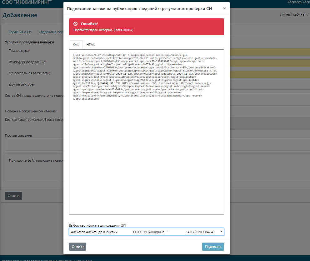

Вечер добрый! У кого была подобная ошибка:
Подписание заявки на публикацию сведений о результатах проверки СИ
 Ошибка!
Параметр задан неверно. (0x80070057)

3 часа назад, Ягова Ольга сказал:
Что делать с такой ошибкой?
Судя по скрину ЭЦП просрочено (14.03.2020). По крайней мере у нас отражается дата действия ЭЦП

11 минут назад, coah сказал:
 Ошибка!
Проверьте параметры ЭЦП: ГОСТ какой,

6 минут назад, Werozzo сказал:
В параметрах алгоритма подписи стоит ГОСТ Р 34.10-2001
