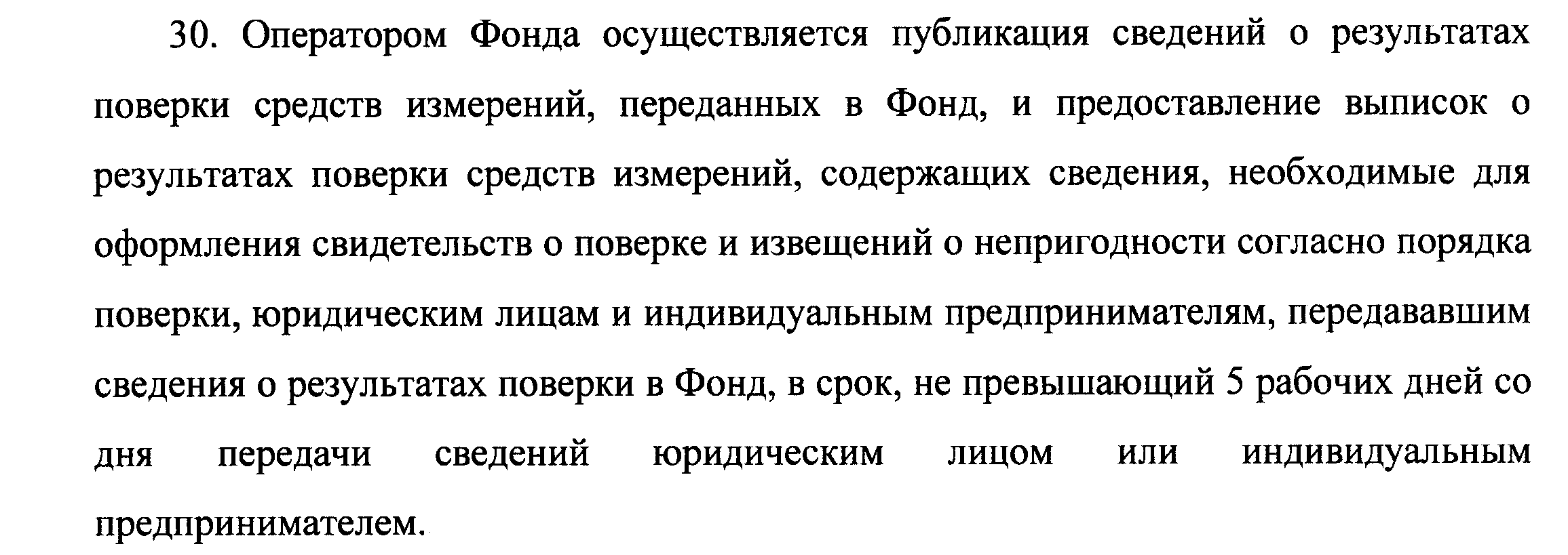

ЭДСка 208 Опубликовано 24 Ноября 2020 Автор Жалоба Опубликовано 24 Ноября 2020 20 минут назад, Natalia сказал: Плюс 20 дней на публикацию) Да нет, вроде бы 5 рабочих дней на публикацию у Фонда...я так поняла из Пр Минпромторга №2906 Цитата

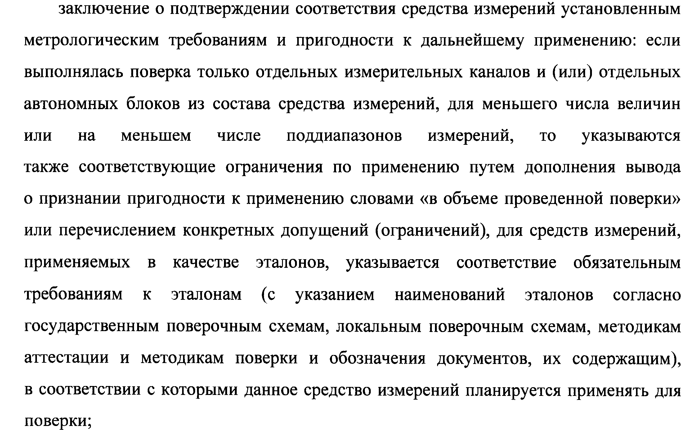

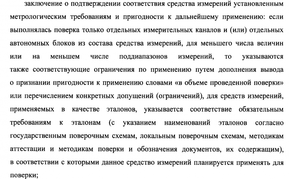

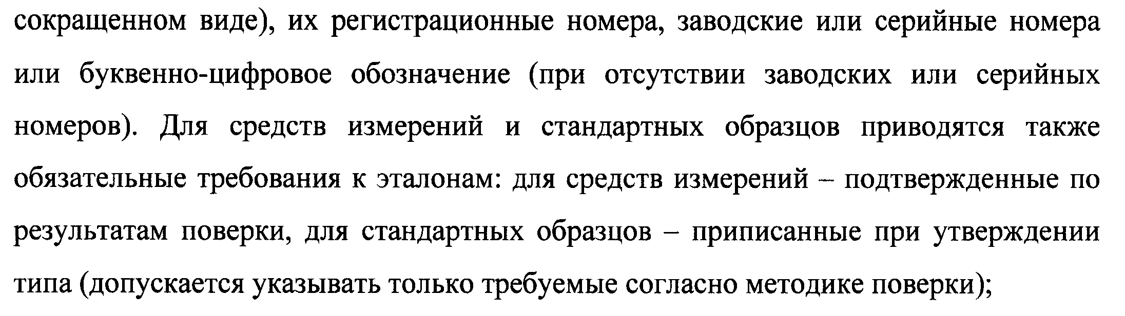

ЭДСка 208 Опубликовано 24 Ноября 2020 Автор Жалоба Опубликовано 24 Ноября 2020 15 часов назад, AtaVist сказал: Хмм.. Приложение 3 п 3 Простите, если уже обсуждалось, мимо меня прошло... Это о чем? В СП для СИ нужно указывать обязательные требования (?!) к эталонам? Это о чем? Вот тоже не получается это понять...вроде и русскими буквами по белому написано, но вот о чём??? Цитата

Специалисты М.Н. Ситаев 568 Опубликовано 24 Ноября 2020 Специалисты Жалоба Опубликовано 24 Ноября 2020 21 минуту назад, ЭДСка сказал: Вот тоже не получается это понять...вроде и русскими буквами по белому написано, но вот о чём??? Например: - разряд по ГПС, или рабочий эталон по ЛПС, или средство поверки по МП №ХХХХХ-ОО. Цитата

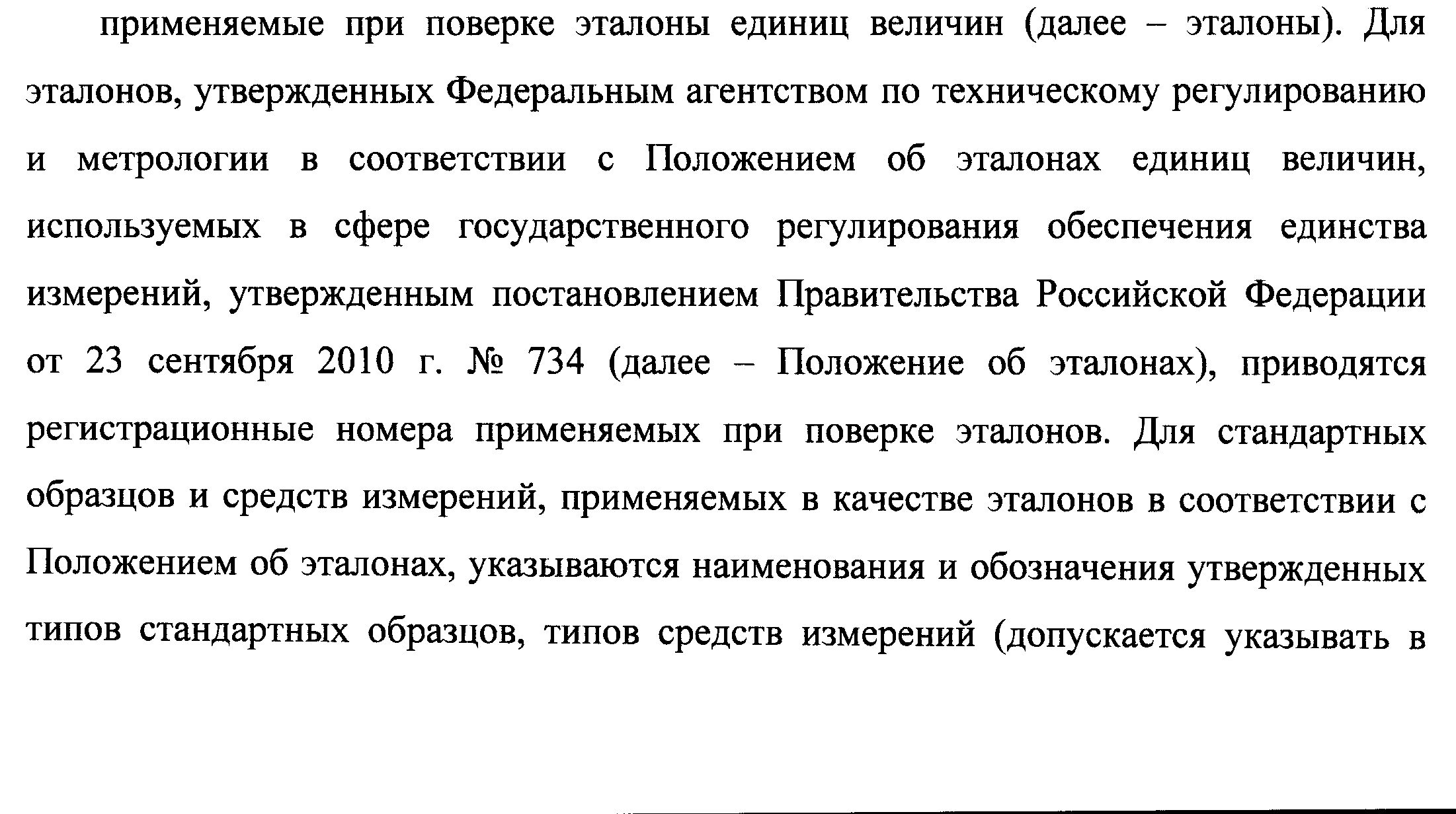

ЭДСка 208 Опубликовано 24 Ноября 2020 Автор Жалоба Опубликовано 24 Ноября 2020 8 минут назад, М.Н. Ситаев сказал: Например: - разряд по ГПС, или рабочий эталон по ЛПС, или средство поверки по МП №ХХХХХ-ОО. Михаил Николаевич, позволю себе С Вами не согласиться. Это Вы, наверно, про Там то всё понятно. Я вот тут не понимаю, что имеется в виду: Т.е. в СП мы должны перечислить эталоны (или СИ УТ, поверенные в качестве эталонов ) и прочие СИ, использованные при поверке. Так вот какие могут быть "обязательные требования к эталонам" для просто средств измерений? Цитата

bonifadzee 27 Опубликовано 24 Ноября 2020 Жалоба Опубликовано 24 Ноября 2020 9 минут назад, ЭДСка сказал: 32 минуты назад, М.Н. Ситаев сказал: Например: - разряд по ГПС, или рабочий эталон по ЛПС, или средство поверки по МП №ХХХХХ-ОО. Т.е. в СП мы должны перечислить эталоны (или СИ УТ, поверенные в качестве эталонов ) и прочие СИ, использованные при поверке. Так вот какие могут быть "обязательные требования к эталонам" для просто средств измерений? Я думаю Михаил Николаевич правильно ответил. "Применяемые при поверке эталоны единиц величин (далее - эталоны)." Т.е. указываются как в 1815 только эталоны. Соответственно эталоны по новым нормативным документам бывают УТ, которые проходят поверку и им присваиваются регистрационные номера в Аршине или которые проходят аттестацию согласно постановления №734. Значит для СИ УТ указываются разряды или отношение к конкретным методикам поверки. Цитата

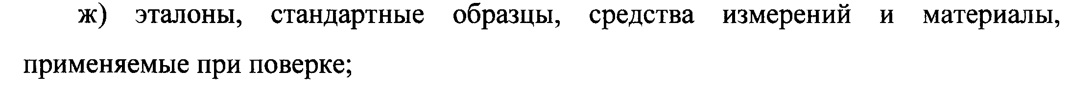

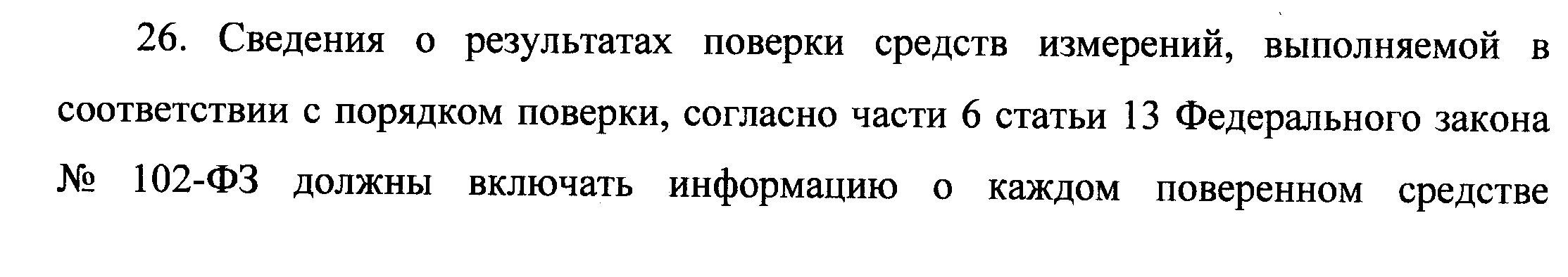

ЭДСка 208 Опубликовано 24 Ноября 2020 Автор Жалоба Опубликовано 24 Ноября 2020 1 минуту назад, bonifadzee сказал: Т.е. указываются как в 1815 только эталоны. Не соглашусь. В 1815 - да, только эталоны указывали. А в 2510 - есть требования указывать ВСЕ СИ и материалы , применяемые при поверке. Ну ведь так и написано после точки К тому же это требование подкрепляется и в Приказе Минпромторга 2906 ( пункт 26 ж) ): Цитата
