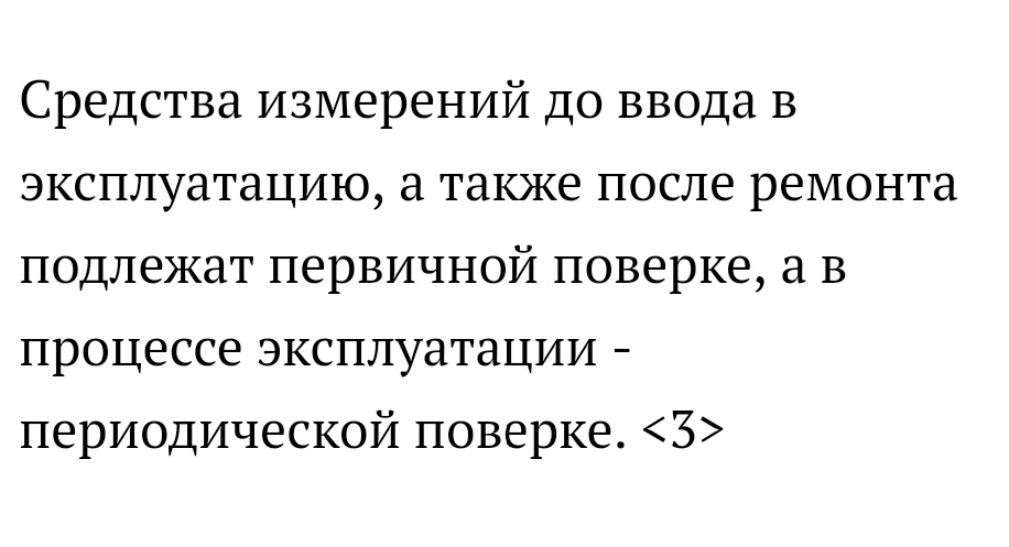

karameldil 0 Опубликовано 27 Марта 2021 Жалоба Опубликовано 27 Марта 2021 Добрый день выписка из приказа номер 2510 п. 3, разъясните пожалуйста, правильно ли я понимаю, что говориться о видах поверок, а не о погрешности, которыми нужно руководствоваться при определении пригодности СИ. В методике поверки два вида погрешности: при первичной поверке и при эксплуатации, это же не об этом! Цитата
Специалисты Фёдоров_Ф 300 Опубликовано 27 Марта 2021 Специалисты Жалоба Опубликовано 27 Марта 2021 3 часа назад, karameldil сказал: , это же не об этом! Именно об этом. Цитата
