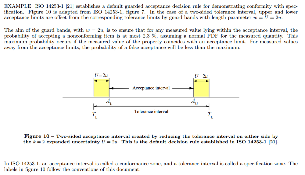

Специалисты Данилов А.А. 1998 Опубликовано 18 Августа 2017 Специалисты Жалоба Опубликовано 18 Августа 2017 После бурных дискуссий на экономические темы возродим стартторпик? Тем более, что форум позволил загружать файлы - спасибо администраторам и модераторам В этом году переиздан документ МОЗМ G19 - G019-e17.pdf Выкладываю и перевод, предоставленный Захаровым ИП (за качество перевода прошу не ругать - смысл понятен) G019_Перевод Захарова ИП.docx Обратите внимание: 1. Приложение F - Установление неопределенности измерений для использования с поверенными на соответствие измерительными приборами и системами Из этого приложения следует, что, несмотря на бурные обсуждение, - это возможно - неопределенность=предел/корень из трех 2. Приложение А - Сосуществование «погрешности измерения» и «неопределенности измерений» в законодательной метрологии (взаимосвязь между калибровкой и проверкой) Из этого приложения пункт 2 следует, что калиброванные эталоны можно использовать для поверки 3. Что же касается оценки соответствия, то в этом документе расуждения ведутся в отношении рисков первого и второго рода. Я же приводил выше условие, при котором потребитель не доолжен пострадать:для этого необходимо из пределов вычесть расширенную неопределенность (это один из прособов получения MPE - установление контрольного допуска). Это же условие как предельное приведено и в ГОСТ OIML R 111-1-2009, формула 5.3-1 для оценки соответствия гирь при их поверке. Другие варианты - см МИ 187, МИ 188. Цитата

Специалисты Данилов А.А. 1998 Опубликовано 18 Августа 2017 Специалисты Жалоба Опубликовано 18 Августа 2017 1 час назад, Данилов А.А. сказал: 3. Что же касается оценки соответствия, то в этом документе расуждения ведутся в отношении рисков первого и второго рода. Я же приводил выше условие, при котором потребитель не доолжен пострадать:для этого необходимо из пределов вычесть расширенную неопределенность (это один из прособов получения MPE - установление контрольного допуска). Это же условие как предельное приведено и в ГОСТ OIML R 111-1-2009, формула 5.3-1 для оценки соответствия гирь при их поверке. Другие варианты - см МИ 187, МИ 188. В подтверждение сказанному посмотрите JCGM 106:2012 G001-106-e12.pdf В этом документе есть Figure 10 (и сразу все понятно): или см. Цитата
