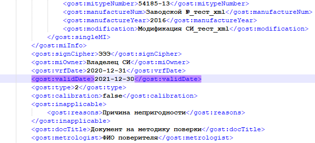

Я ввожу. Не вводить не пробовал
В предыдущей версии Аршина, той которая с CSV работала, в этом случае выдавалась ошибка публикации. С тех пор вводить "действительно до" для не годных СИ не пробовал. Если немного подумать, то в этом случае "действительно до" выглядит несколько э... странно.
13 часов назад, Vladimir8706 сказал:
При отправке сведений о негодных СИ xml-файлом нужно указывать дату действительно до?
В файле примера тоже указана дата действительно до с учетом МПИ:
Это поле необязательное. И по логике его не надо указывать для непригодных

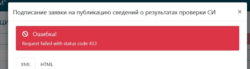

Коллеги, здравствуйте.
Возможно, кому-то пригодится. Мы столкнулись с ситуацией, когда сформированная вручную в ЛК заявка со статусом "Готова к подписанию" не может подписаться и выводится сообщение об ошибке (см. скриншот). Сама заявка сформирована из всего 20 (!) записей о поверках, но в них были прикреплены сканы протоколов. Причем довольно малого размера сканы, по 200-300 кБ. В ходе переписки с техподдержкой (надо отдать им должное, отвечали оперативно и по делу, молодцы ребята) выяснилось, что заявка превысила некий порог по размеру, который система не могла "переварить". Причем сам пользователь не имеет возможности контролировать этот самый размер. Получается, мы действуем вслепую и всегда есть вероятность превысить размер заявки. Они передали проблему разработчикам, надеюсь решат. В итоге пришлось "разбирать" не подписанную заявку на отдельные записи и только тогда они опубликовались, каждая отдельно подписанная.

2 минуты назад, CSM сказал:
Возможно, кому-то пригодится. Мы столкнулись с ситуацией, когда сформированная заявка со статусом "Готова к подписанию" не может подписаться и выводится сообщение об ошибке (см. скриншот). Сама заявка сформирована из всего 20 (!) записей о поверках, но в них были прикреплены сканы протоколов. Причем довольно малого размера сканы, по 200-300 кБ. В ходе переписки с техподдержкой (надо отдать им должное, отвечали оперативно и по делу, молодцы ребята) выяснилось, что заявка превысила некий порог по размеру, который система не могла "переварить". Причем сам пользователь не имеет возможности контролировать этот самый размер. Получается, мы действуем вслепую и всегда есть вероятность превысить размер заявки. Они передали проблему разработчикам, надеюсь решат. В итоге пришлось "разбирать" не подписанную заявку на отдельные записи и только тогда они опубликовались, каждая отдельно подписанная.
Так это вроде и не тайна никакая :), в руководстве пользователя сказано, размер xml файла не более 5 Мб.
3 минуты назад, AQZWSX сказал:
Вы где увидите размер заявки, создаваемой ВРУЧНУЮ в ЛК? Речь не про загружаемые файлы.
А, ну так то да.
Можно конечно предположить для заявок те же 5 Мб ограничение, а дальше по размеру протоколов посчитать, чтобы не превышало этот размер, как вариант.
1 минуту назад, AQZWSX сказал:
А, ну так то да.
Это конечно первое, что приходит на ум. Но в век цифровизации, согласитесь, это пляски с бубном ))
