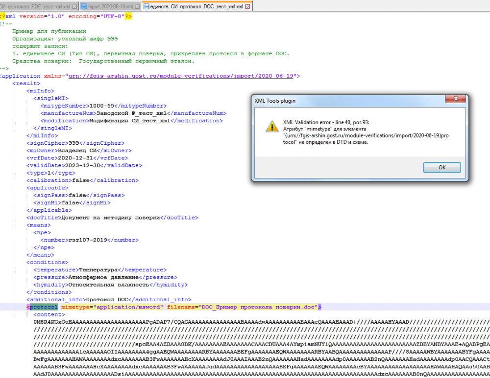

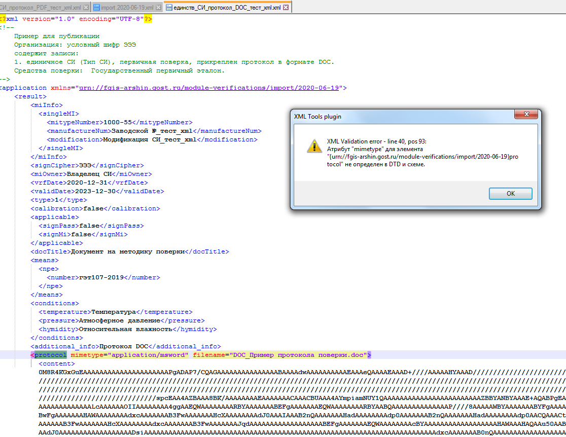

Коллеги, здравствуйте.
Может кто-то пытался уже передать файл XML с протоколом. Не возникала ли при валидации этого файла ошибка, показанная на скриншоте? Все файлы примеров, где нет протоколов, валидируются успешно. А с протоколами вот такое. Может в XML-схеме ошибка?
Изменено пользователем CSM
2 минуты назад, CSM сказал:
Попробуйте вернуть тег gost перед всеми тэгами в файле
В 14.01.2021 в 10:26, AQZWSX сказал:
Только что попробовал.
1) Беру файл-пример с pdf протоколом из раздела Справочная информация, пытаюсь загрузить в Аршин. Файл не загружается.
2) В файле-примере перед каждым тегом ставлю gost:, также ставлю gost: перед mimetype и  filename, а после xmlns ставлю :gost. Все остальное не меняю. Файл загружается.
Вот ответ. 151 страница
3 минуты назад, TinT сказал:
Что значит вернуть? Я его не убирал, это файлы примеров, которые размещены на Аршине. Ведь валидируются же примеры БЕЗ протоколов.
3 минуты назад, CSM сказал:
Без протоколов - да, а протоколы - нет. Вставляйте gost. Это будет быстрее, чем ждать нового руководства.
Изменено пользователем Sylmain
7 минут назад, Sylmain сказал:
Действительно, получилось! Большое спасибо Вам!
