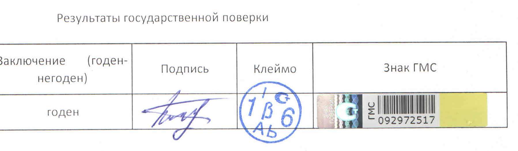

ettem 109 Опубликовано 17 Марта 2016 Жалоба Опубликовано 17 Марта 2016 (изменено) Составляю заявку на ПК на 2017 г. И оказалось: рис 4.4 - у ЮЛ нет ПК для СИ, поверяемых до ввода в эксплуатацию, п. 33: - не указан шрифт (н-р, Arial), - не указан вид: прямой, наклонный. Поэтому эти данные при составлении заявок надо обязательно указать. а то наши смеялись: это русское т или латинское m. Где можно проверить ПК (имеется в виду реестр доступный в интернете)? Вот например это клеймо как проверить? Изменено 18 Марта 2016 пользователем ettem Цитата
Rino 7 Опубликовано 18 Марта 2016 Жалоба Опубликовано 18 Марта 2016 ФБУ «Ставропольский ЦСМ» http://www.fundmetrology.ru/034_pov_mark/2list.aspx Цитата
evGeniy 1088 Опубликовано 18 Марта 2016 Жалоба Опубликовано 18 Марта 2016 Где можно проверить ПК (имеется в виду реестр доступный в интернете)?Вот например это клеймо как проверить? А что с ним не так? Цитата
ettem 109 Опубликовано 18 Марта 2016 Жалоба Опубликовано 18 Марта 2016 Где можно проверить ПК (имеется в виду реестр доступный в интернете)?Вот например это клеймо как проверить? А что с ним не так? привела его для примера, чтобы понять, как самой потом определять Цитата

5ive 69 Опубликовано 29 Марта 2016 Жалоба Опубликовано 29 Марта 2016 Составляю заявку на ПК на 2017 г. И оказалось: рис 4.4 - у ЮЛ нет ПК для СИ, поверяемых до ввода в эксплуатацию, п. 33: - не указан шрифт (н-р, Arial), - не указан вид: прямой, наклонный. Поэтому эти данные при составлении заявок надо обязательно указать. а то наши смеялись: это русское т или латинское m. Где можно проверить ПК (имеется в виду реестр доступный в интернете)? Вот например это клеймо как проверить? На том же сайте fundmetrologu.ru - только в другом подразделе Цитата
